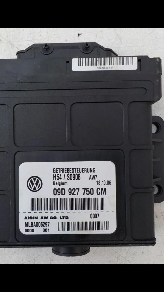

Как эти коды расшифровать? На блоках маркировка другая, например вот этот блок 09D927750CM, он подойдет?

05.12.2023, 17:36   #83
Сообщение от Sergi Посмотреть сообщение
Прямая замена 95561802221, подойдет

18.01.2024, 15:21   #88
Sergi
Аватар для Sergi
По итогу: был установлен блок 09D927750CM от 09.2006 г.в. Акпп в аварию не падает, чек энджин отсутствует. Если у кого проблема с ошибками по датчикам давления масла коробки, то это решение. Владимиру отдельное спасибо за помощь в подборе блока.
