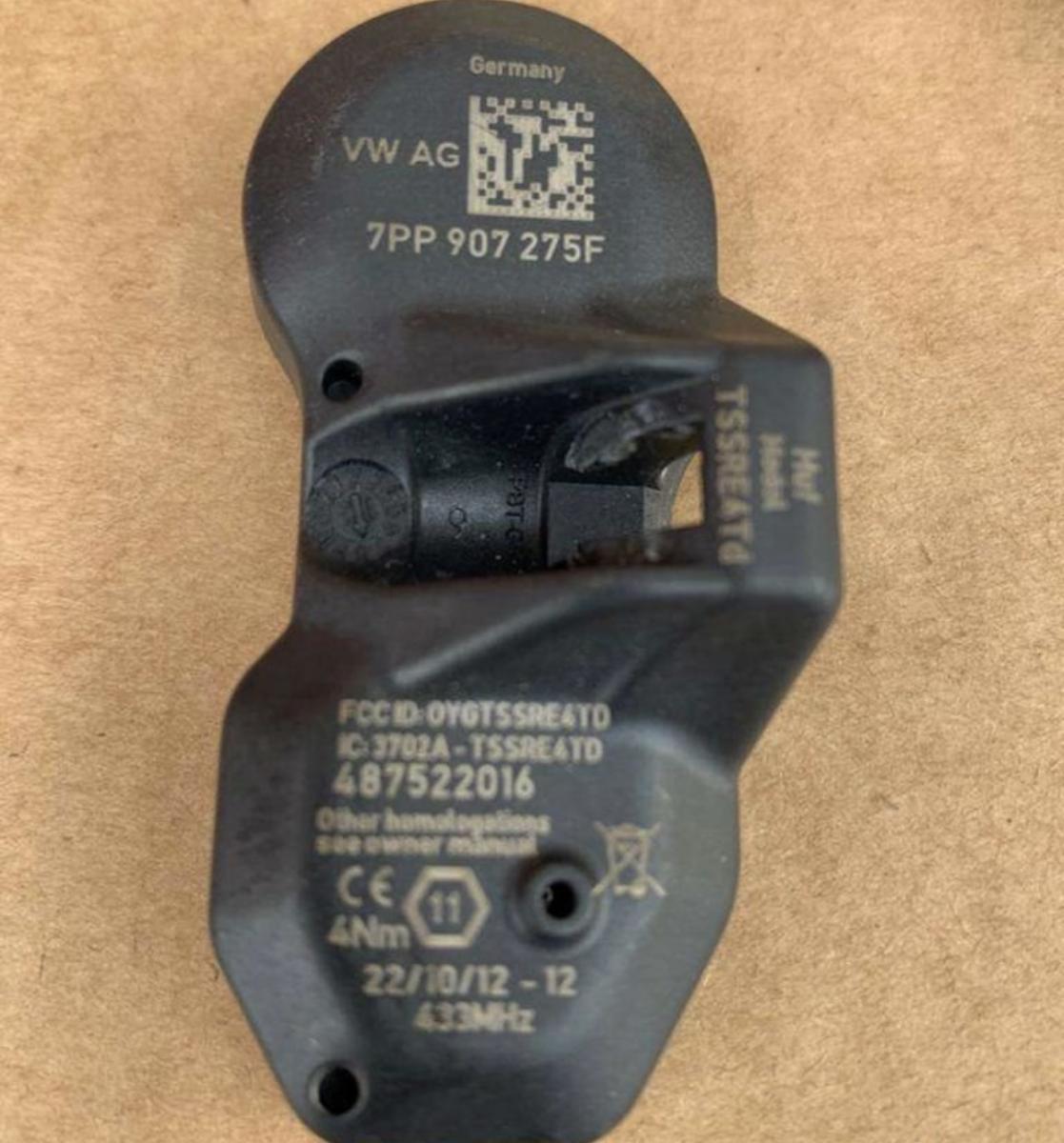

На моё авто датчики с таким номером подойдут? 7PP 907 275F
Да, главное чтобы в них источники питания были в норме

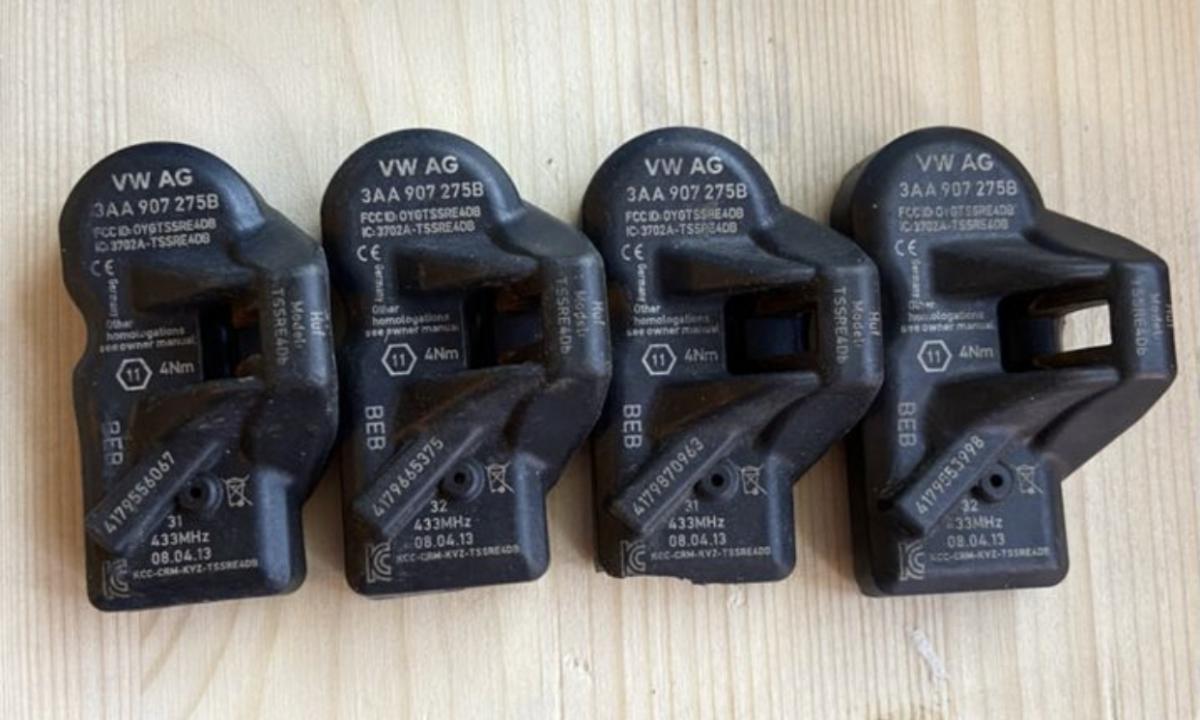

добрый вечер,Владимир.А вот датчики с этим номером на 957 подходят...7PP 907 275F?

Такой тоже можно брать смело?

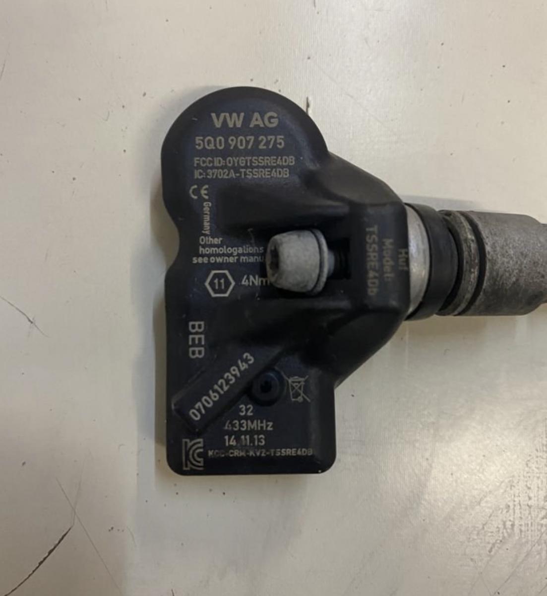

И вот предлагают ещё такой вариант! Подскажите что-то этого можно выбрать… спасибо!
Нет, это на рестайлинг
Нет
Я же выше написал что подходит уже
