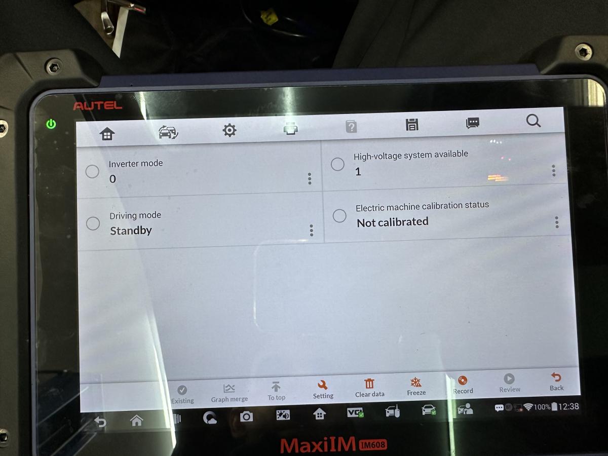

Здравствуйте, делаю калибровку электромашины по инструкции, через замок зажигания, но подключаюсь диагностикой и она показывает что калибровка не выполнена. PIWIS к сожалению нет, диагностирую через Autel IM608. Единственная ошибка 000601.
Машина 2012 Porsche Cayenne S Hybrid. WP1AE2A24CLA90241 куплена на аукционе. Провода все проверил мегаомметром, пробоев нету. Провод на кондиционер стоит последней ревизии. Батареи обе заряжены. После сброса ошибок при первом зажигании, слышу работу электромотора, но Ready не пишет.

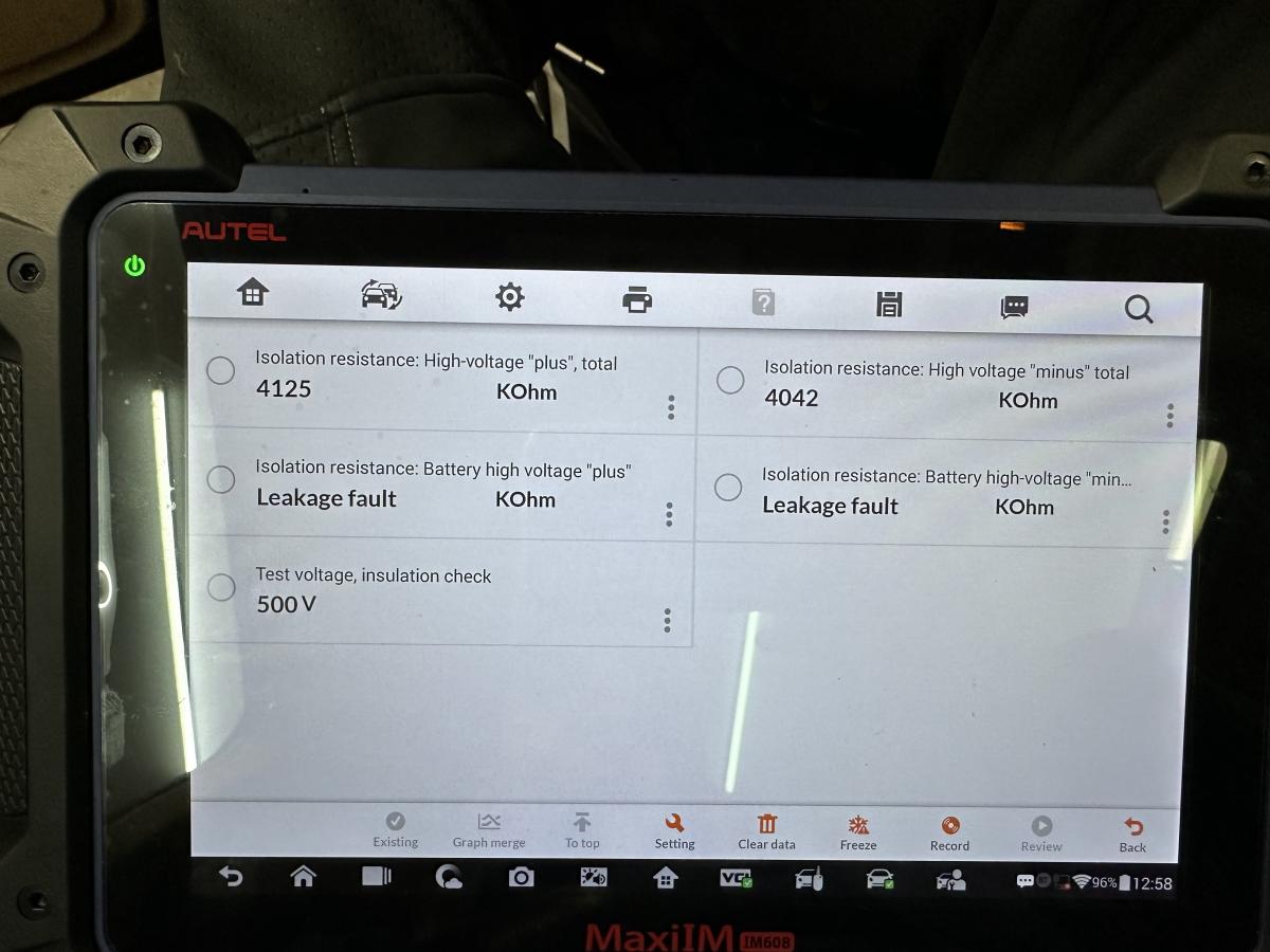

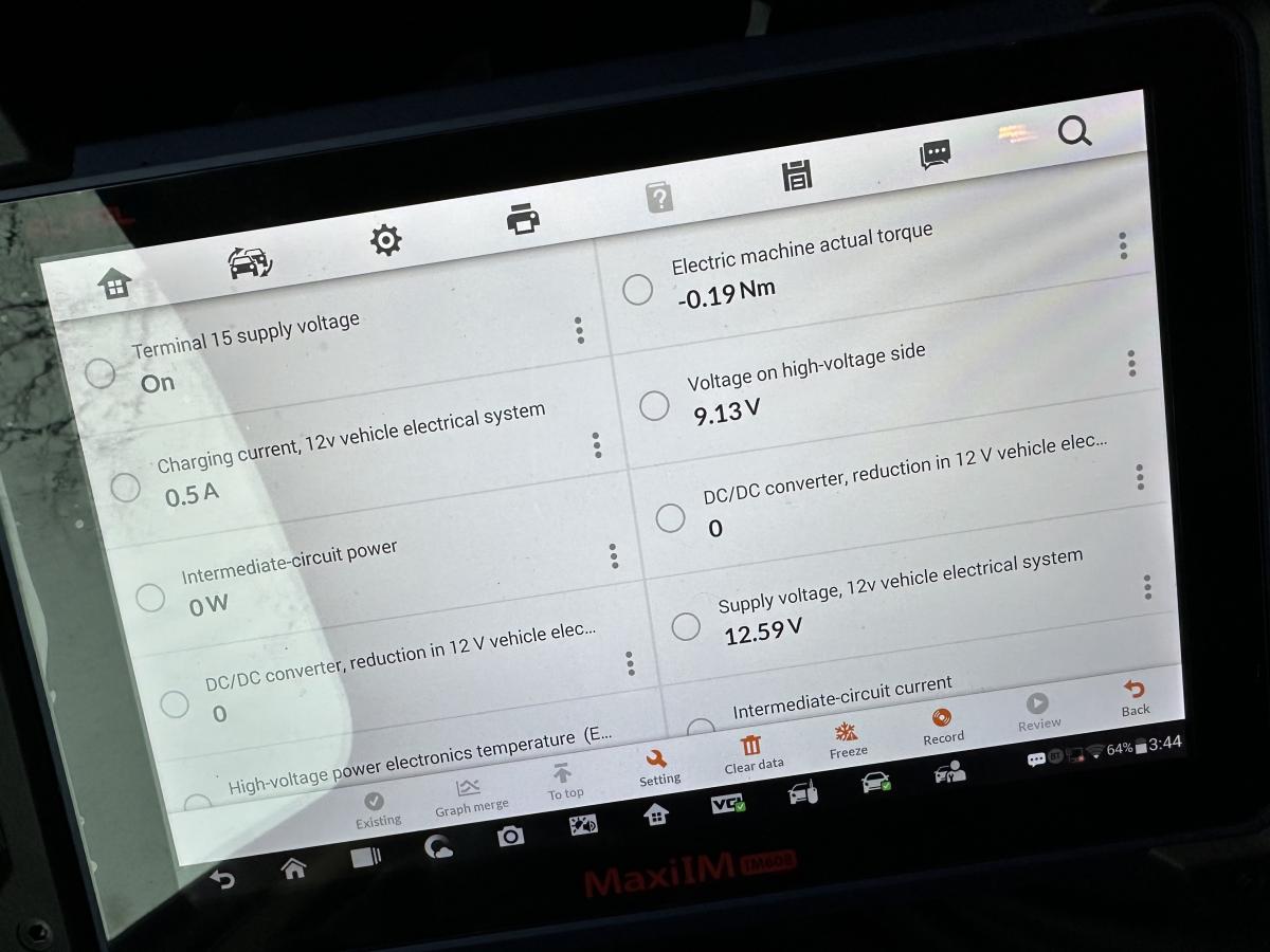

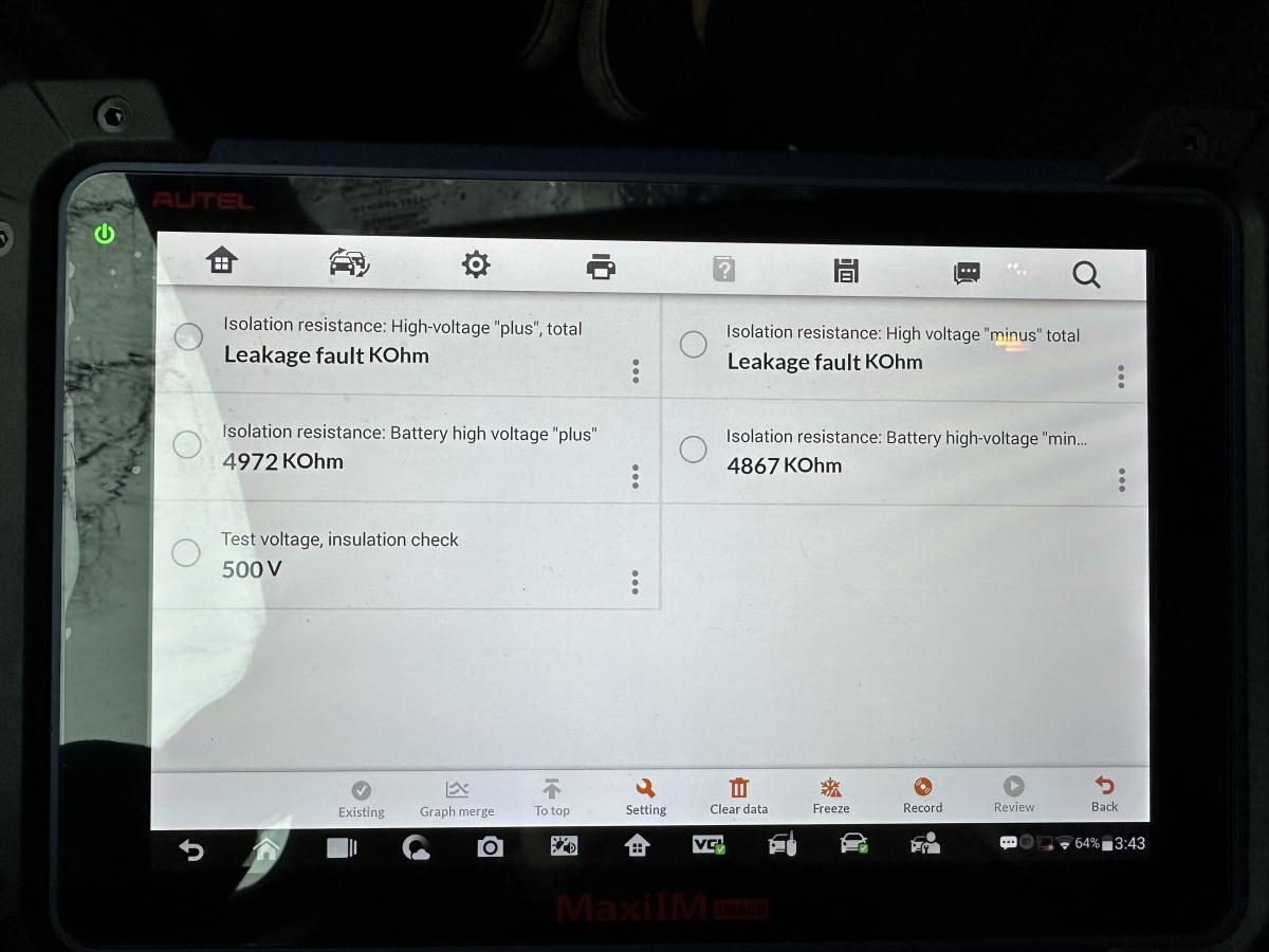

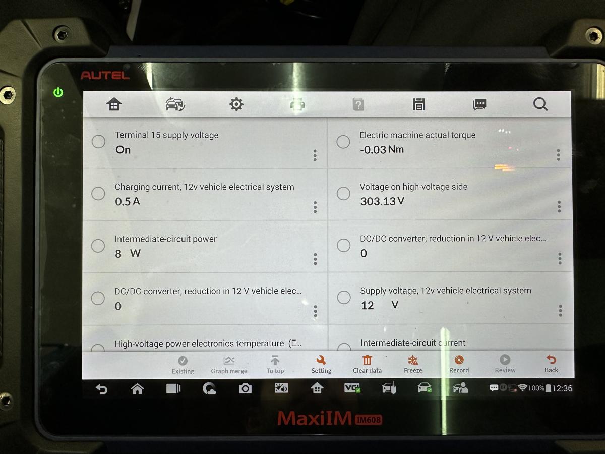

Смущает два параметра. Заметил следующее в блоке инвертора.
Когда электромотор не работает, пишет Leakage fault в переменных High-voltage "plus" total и High-voltage "minus" total, а в Battery high-voltage "plus" и Battery high-voltage "minus" показывает сопротивление, а когда мотор работает, то наоборот, хотя опрос происходит с интервалом в несколько секунд.
Сегодня получилось только три раза запустить электромотор, но двигатель сам не запускается, потому что как я понял калибровка не проходит. Электромотор запустится только после сброса ошибок, и то не сразу и не с первого раза. На приборке появляется красная надпись "Generator fault".
Искал что еще может быть не так, замерил напряжение Pilot line out (зеленый провод с полоской), которое выходит из высоковольтного блока, когда мотор не активен, питание 11.4 вольт, а заходит туда Терминал 30 (красный провод), питание как на аккумуляторе, примерно 13.5 вольт. Когда мотор активен, то питание на Pilot line out стало примерно 1.3 вольта. Возможно так и должно быть, но мне не с чем сравнить.
Еще из наблюдений, когда мотор не активен, Voltage on high-voltage side пишет 9.13 вольт, когда активен показывает то что приходит от батареи, 303.13 вольт
Буду признателен если что-то подскажите.

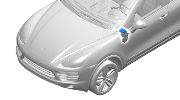

https://forum.cayservice.ru/showthread.php?t=13475
Я бы начал с блока управления блока управления шлюза (Gateway). Но при замене нужна функция обучения Online. Защита компонентов шлюза (Gateway)
Информация
Для обучения, например, блока управления DME, электроники передней части кузова (BCM спереди), электроники задней части кузова (BCM сзади), ELV или ручного передатчика (ключа) требуются все ручные передатчики (ключи).
Ручные передатчики (ключи), которые не были запрограммированы на данном этапе, больше не распознаются автомобилем.
