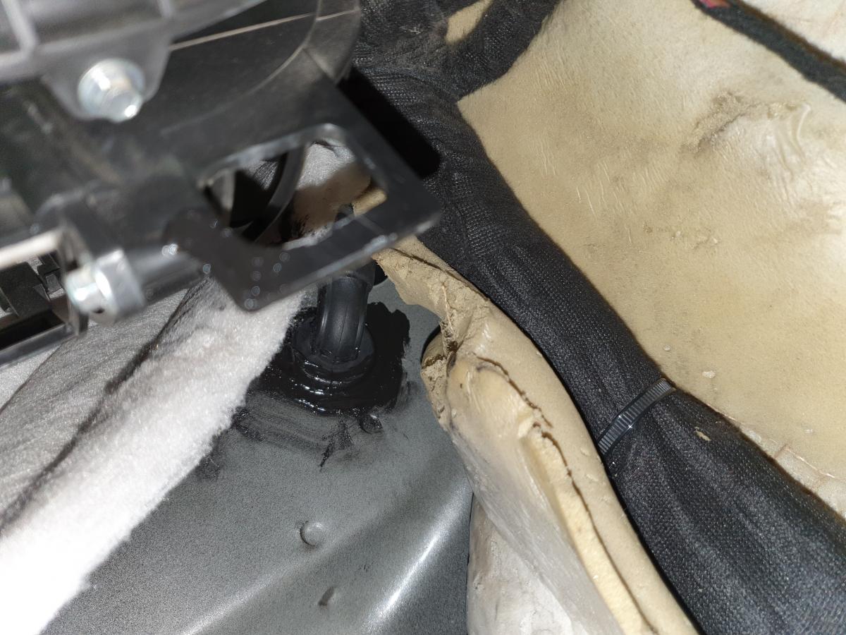

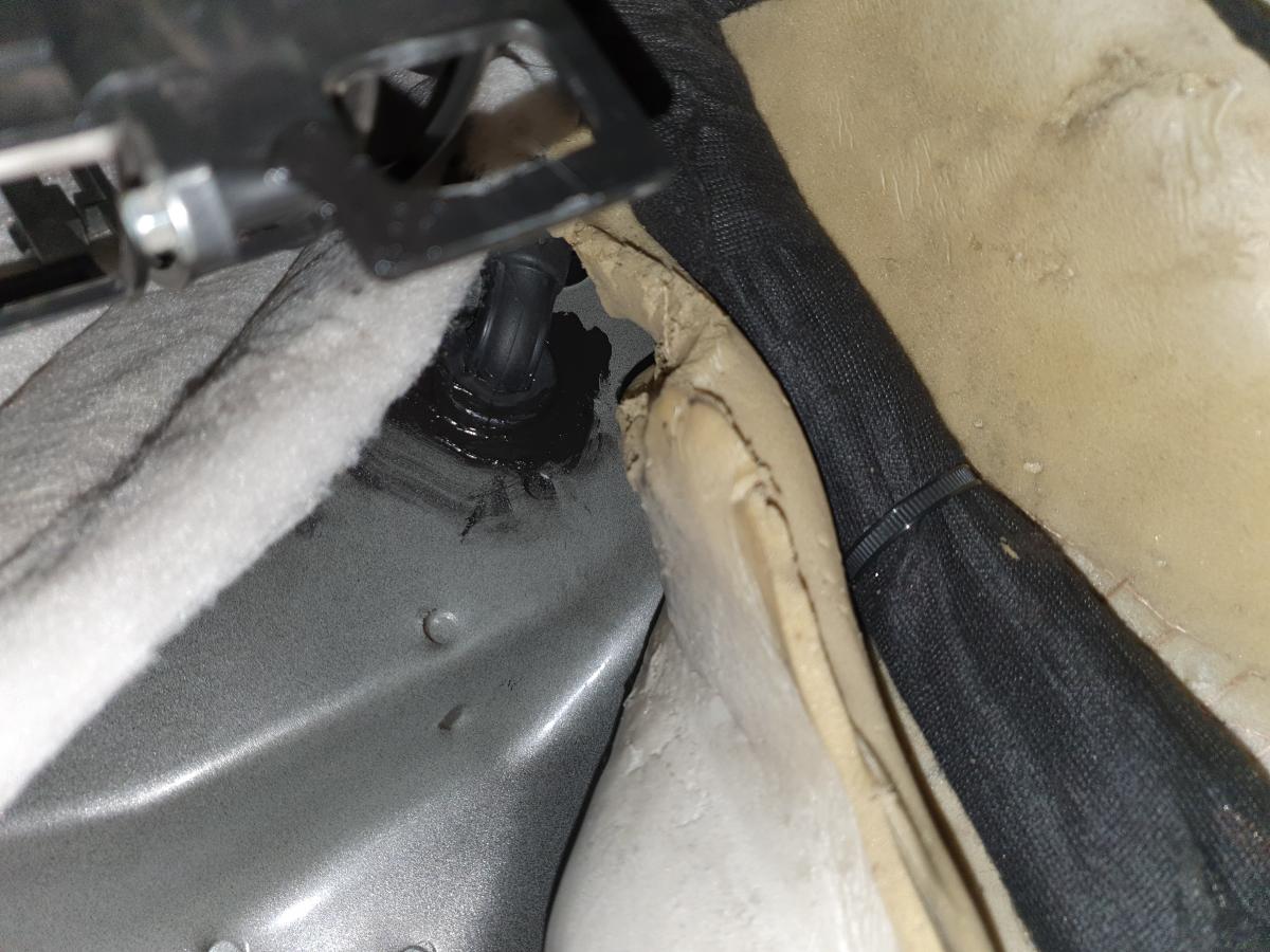

з.ы. отогнул кавролин и увидел что сочится из под заглушки трубки слива люка, та что в ногах пассажира. Вынул заглушку подрезал, промазал посадочное греметиком. Скажите почему из под самой заглушки текло? неплотное прилегание, или там где то влага скапливается?

12.02.2021, 14:59   #75
Skiss
фото.
под дворниками есть отдельные отверстия слива? если они забиты я так понимаю просто под дворникамт будет собираться, но не в салон же

Дело в том что под подкрылками все сухо, дренажи не забиты, дренаж с люка продувал компрессором с люка вниз, с низу (с торпеды в люк) и т.д. соединения этого дренажного шланга герметичны, но вот на самом конце на выходе из под резинки сочилось.именно на соединении этой резинки и кузова авто.
