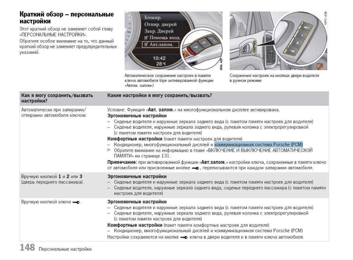

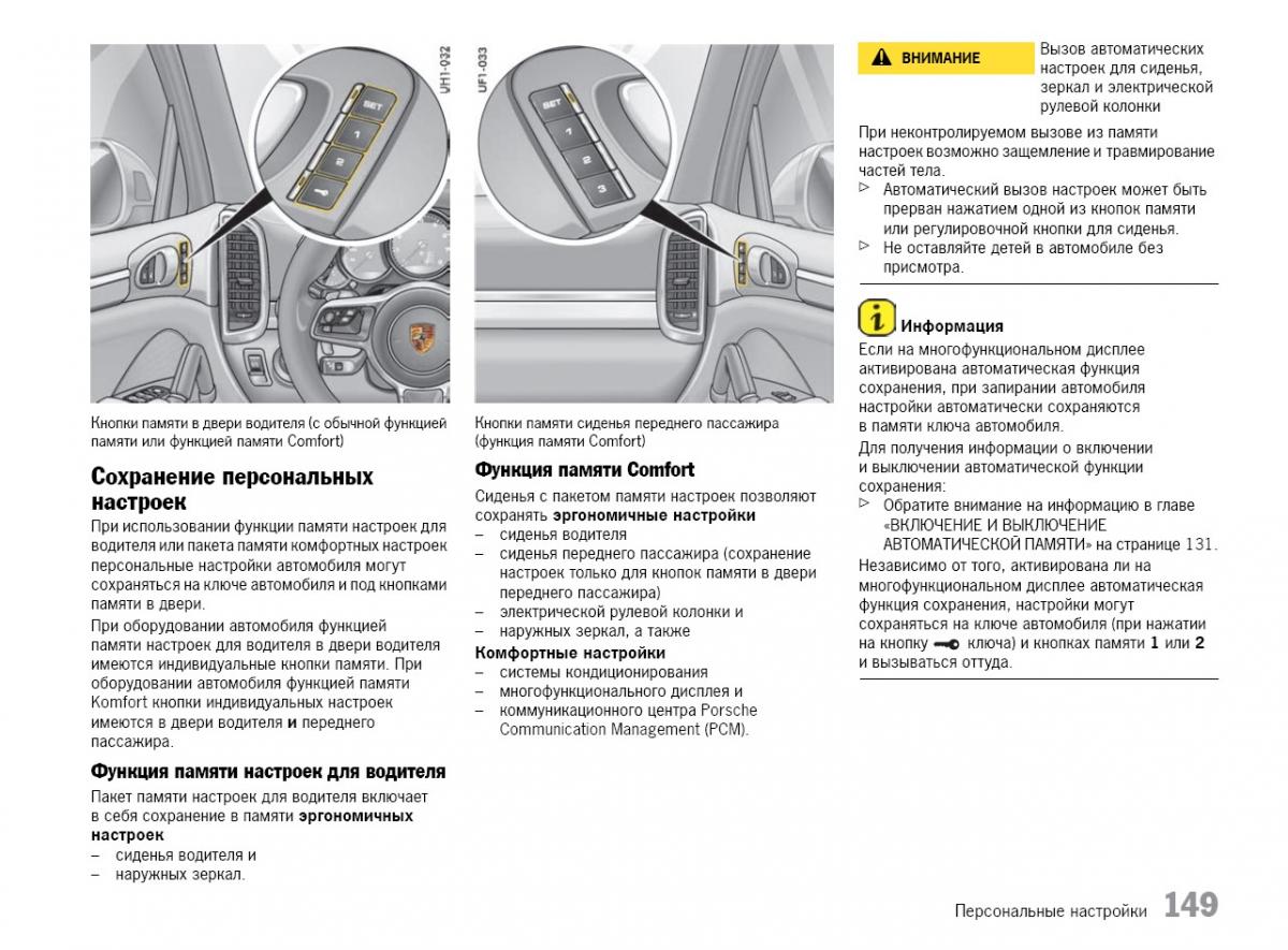

Сообщение от van_on Посмотреть сообщение
2. Как сделать автоматическое проигрывание с подключенного устройства (например, iphone).
Сейчас каждый раз нужно выбирать устройство через Media, по умолчанию стоит радио.
3. Аналогичный вопрос с Aux Bluetooth.
Во вложении прочитать про комфортные настройки...
ID:	39855   Нажмите на изображение для увеличения
