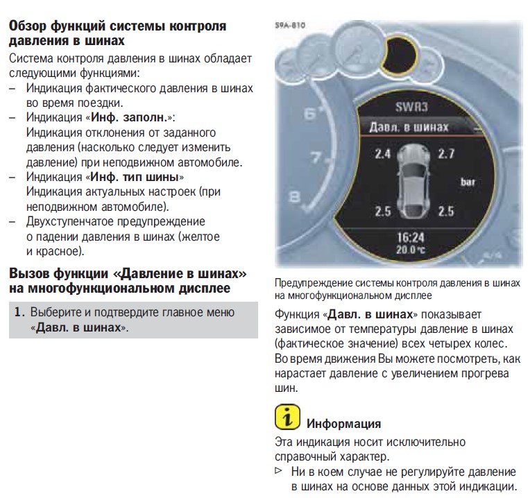

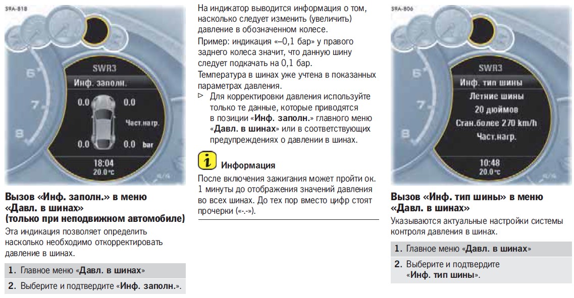

В чем может быть проблема неадекватно показывающих датчиков давления в панамера 970 , ошибки на приборной панели нет, показывают перед +0.4 , зад +0.8 ?
Реальное давление накачанное не показывают.
14.05.2020, 22:34   #62
Сообщение от temsky Посмотреть сообщение
Это вы смотрите информацию о заполнении. Она говорит что необходимо сбросить давление передние 0.4 Бар, задние 0.8 Бар. Другими словами колеса перекачены
