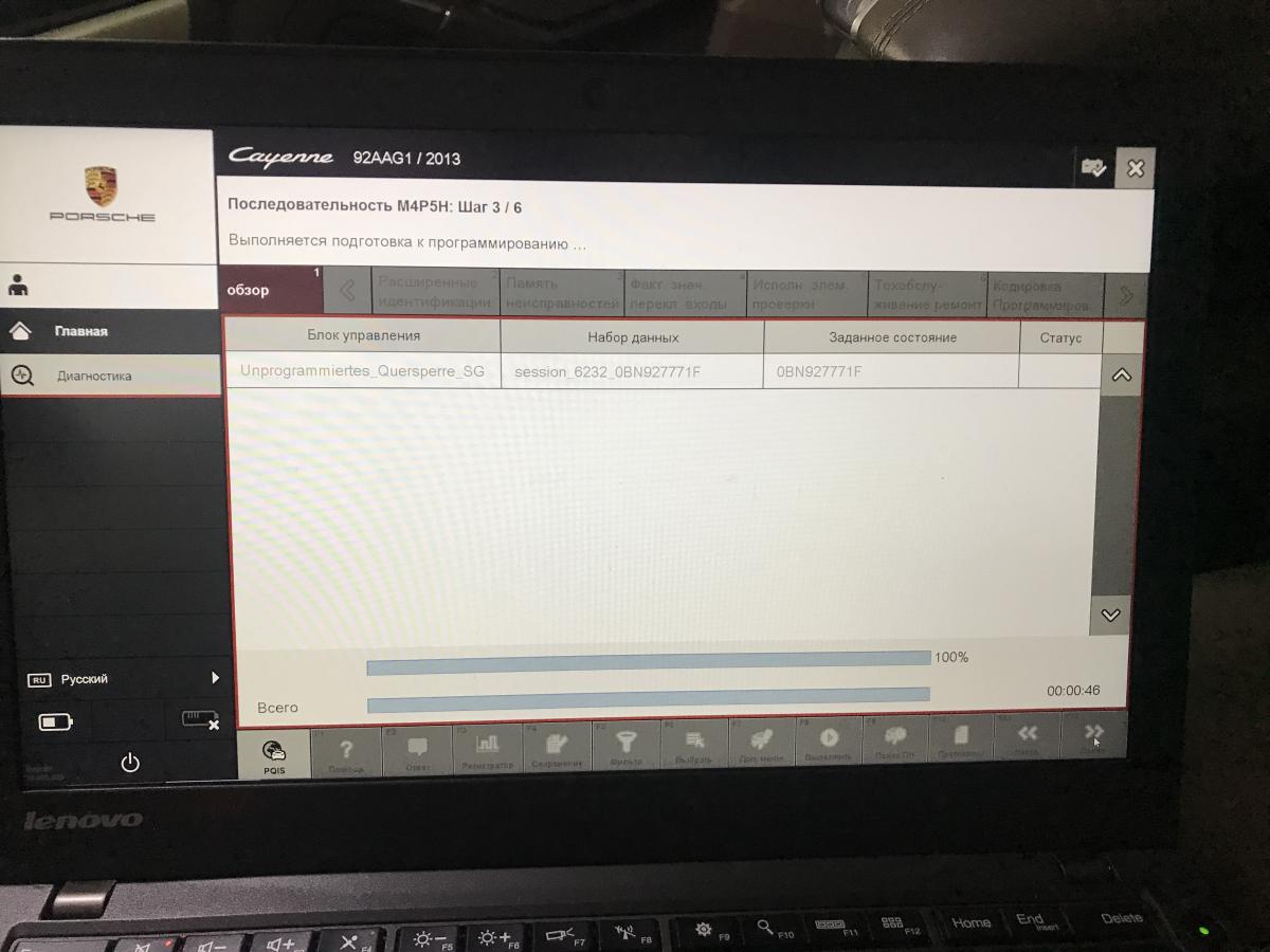

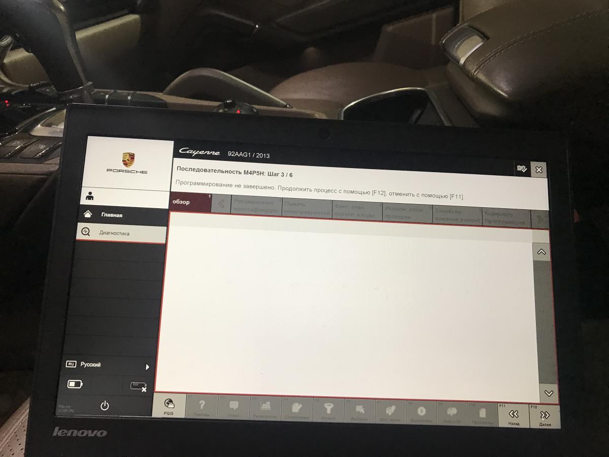

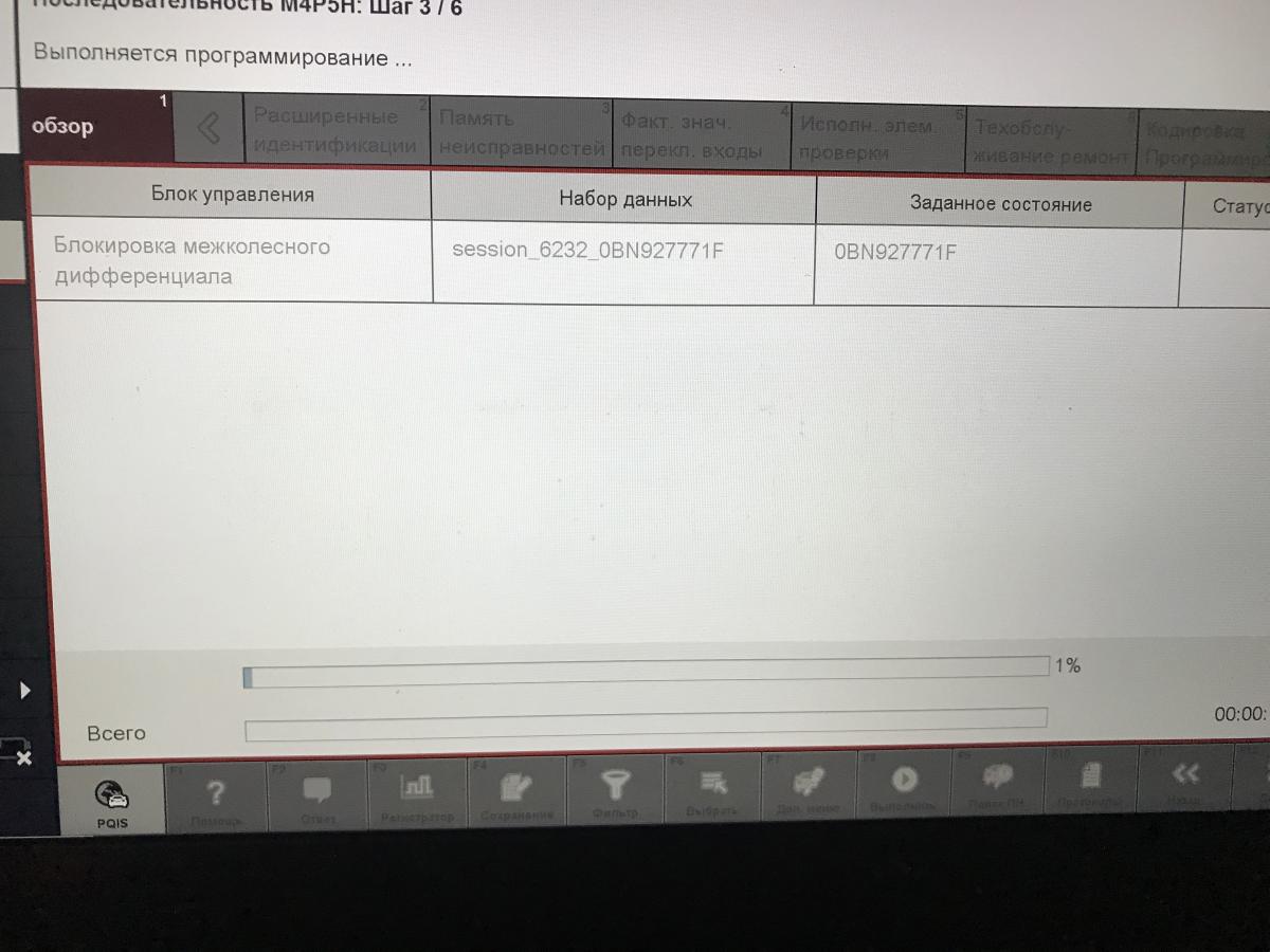

Владимир, здравствуйте. В моем случае ситуация схожа с историей Arturio69. Предположение, что не может войти в режим программирования. Только , я понял, что он оживил 3 Пивисом. Я изначально работал PIWIS III 38.900 и у меня эта история.
Поможете оживить беднягу?
WIN WP1ZZZ92ZDLA00804

Прочитал процедуру перепрограммирования блока управления блокировки межколесного дифференциала по указанной вами ссылки. Единственное, что не сделал, это не отключил разъем вентилятора. Опишу, что у меня происходит.
Процесс доходит до шага 3/6. Появляется надпись: "Выполняется программирование". Процент программирования застывает на 1%, потом через несколько секунд сразу 99%, потом 100%. Общий индикатор выполнения процесса сразу переключается с 0% до 100%. Появляется надпись: "Выполняется подготовка к программированию". Моргает общее освещение (потолочный плафон, подсветка ног) и вес цикл повторяется заново. И так в течение 2,5 минут. Затем появляется указание: "Выключите зажигание", и минуты через 3 вверху появляется надпись: "Программирование не завершено. Продолжить процесс с помощью F12 или отменить F11". Если продолжать, то снова запускается программирование и происходит тоже самое
Машиной снова смогу заняться после 10.01. Возможно, что дело в нехватке питания из-за не отключенного вентилятора . Хотя зарядник подсоединен мощный. Сейчас блок читается как не запрограммированный. Попробую заново повторить процедуру, отключив вентилятор. Или ошибка в чем-то другом?

К сожалению скриншот идентификации блока я не сохранил, а версию ПО не помню.
Сейчас пишет: "unprogrammierttes Quersperre SG"
Соответственно блок на связь не выходит
