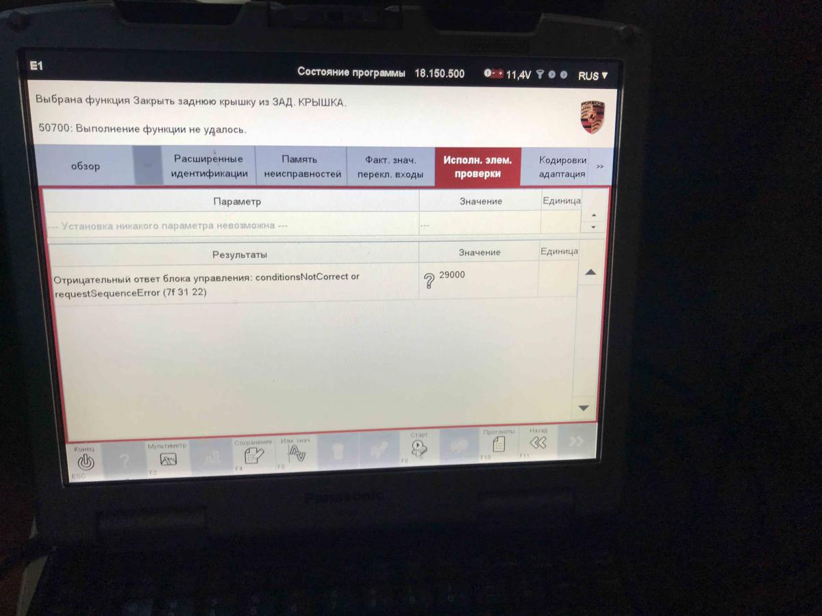

добрый день! не открывается пятая дверь. привод срабатывает, но дверь не открывается и не закрывается до конца. через аварийный лючок тоже не открывается и не закрывается. не могу хотя бы закрыть до конца, чтобы отключилась сигнализация. пивис выдал следующееНажмите на изображение для увеличения
Нужно руками открыть через аварийный лючок. Возможно что-то попало в механизм замка или доводчика

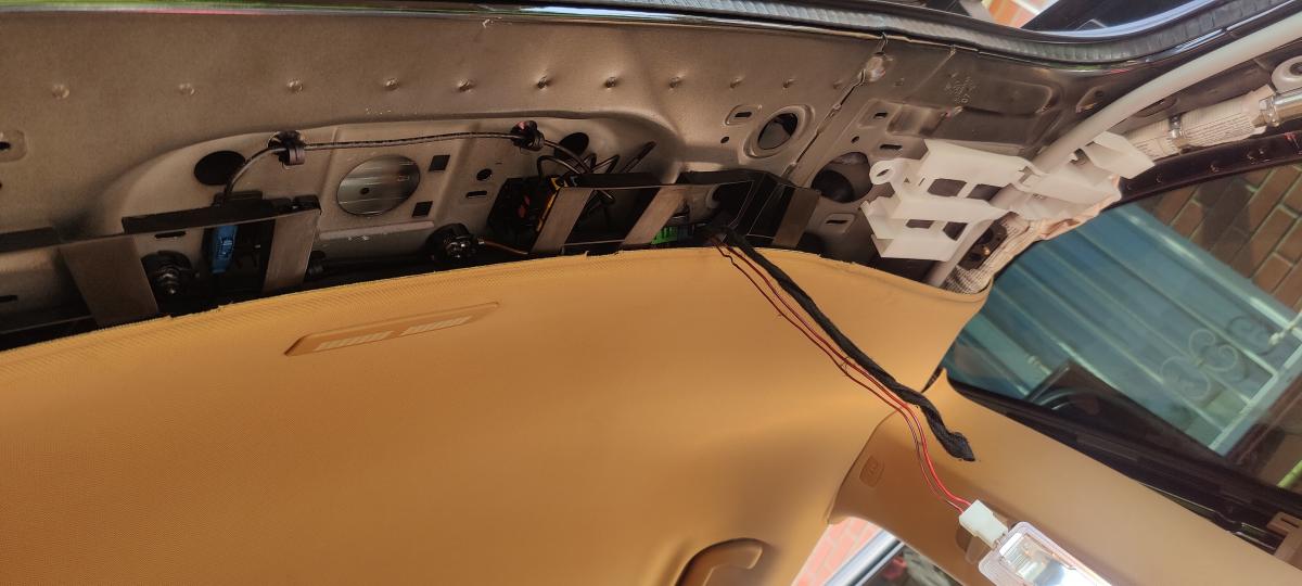

В продолжении поднятого вопроса не гаснул плафон освещения багажного отсека и два плафона в крышке багажника. На скорую руку было принято решение отключить плафоны и так ездил до теперешнего времени.
Наконец-то дошли руки до освещения в багажном отсеке. Прозвонял все концевики - все ОК. Как для меня печально, надо искать дальше. Решил достать задний блок комфорта. Одно радовало, сигнальный плафон (красного цвета) в багажнике работает исправно и вот на эту линию решил кинуть два плафона из крышки. Результат - крышка открывается плафоны светят, закрыл отключается освещение. (надо лиши было пересадить один пин ) .
Далее снимаю обшивку в поиске блока комфорта, а попутно приходит мысль если че посадить освещение плафона багажника на одну из линий освещения в салоне. Колхоз, но лучше чем ничего.

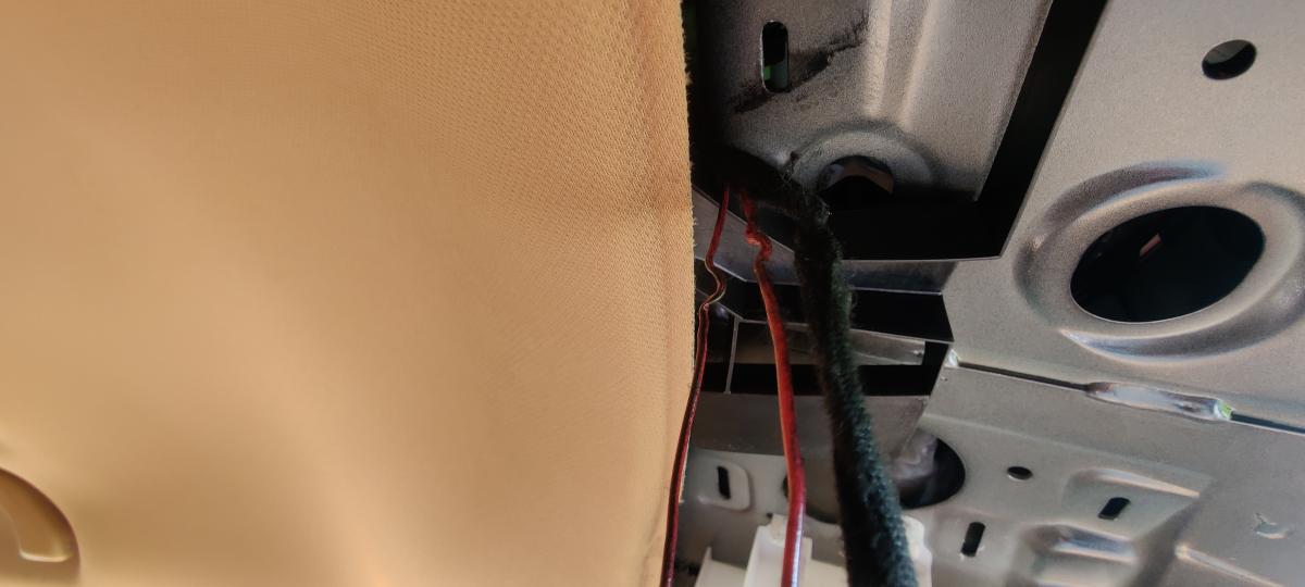

Короче, прощупывая провод плафона, куда же ведет проводка получил короткое замыкание. Сняв изоленту с проводки обнаружил два оголенных провода. Все стало понятно. Еще до меня кто-то снимал обшивку и видимо металлическими пистонами попал в провода и слава богу, что посадил именно минус на постоянную массу. Изначально все работало, но видимо тряска, вибрация по-тихому сделали свое дело.
Восстановил изоляцию и теперь все как надо.
