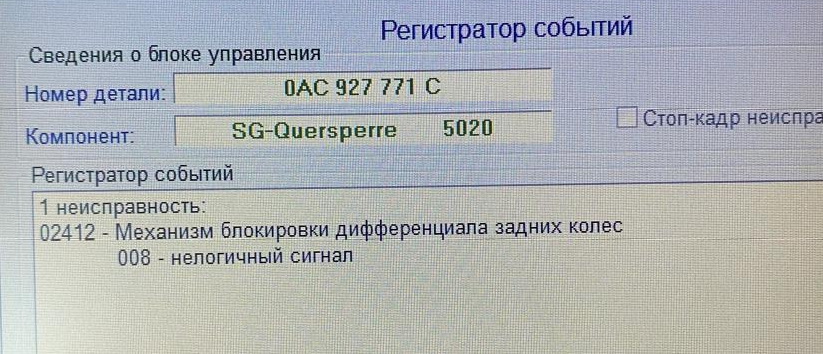

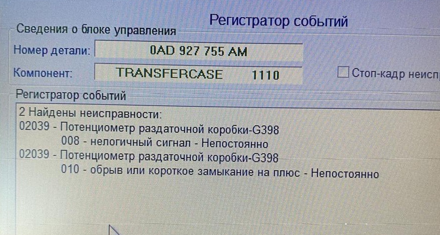

Владимир, добрый день!
Подскажите пожалуйста пути решения.
WP1ZZZ9PZ6LA42942
И если менять блок управления раздаткой, то на какой?
ID:	82419   Нажмите на изображение для увеличения

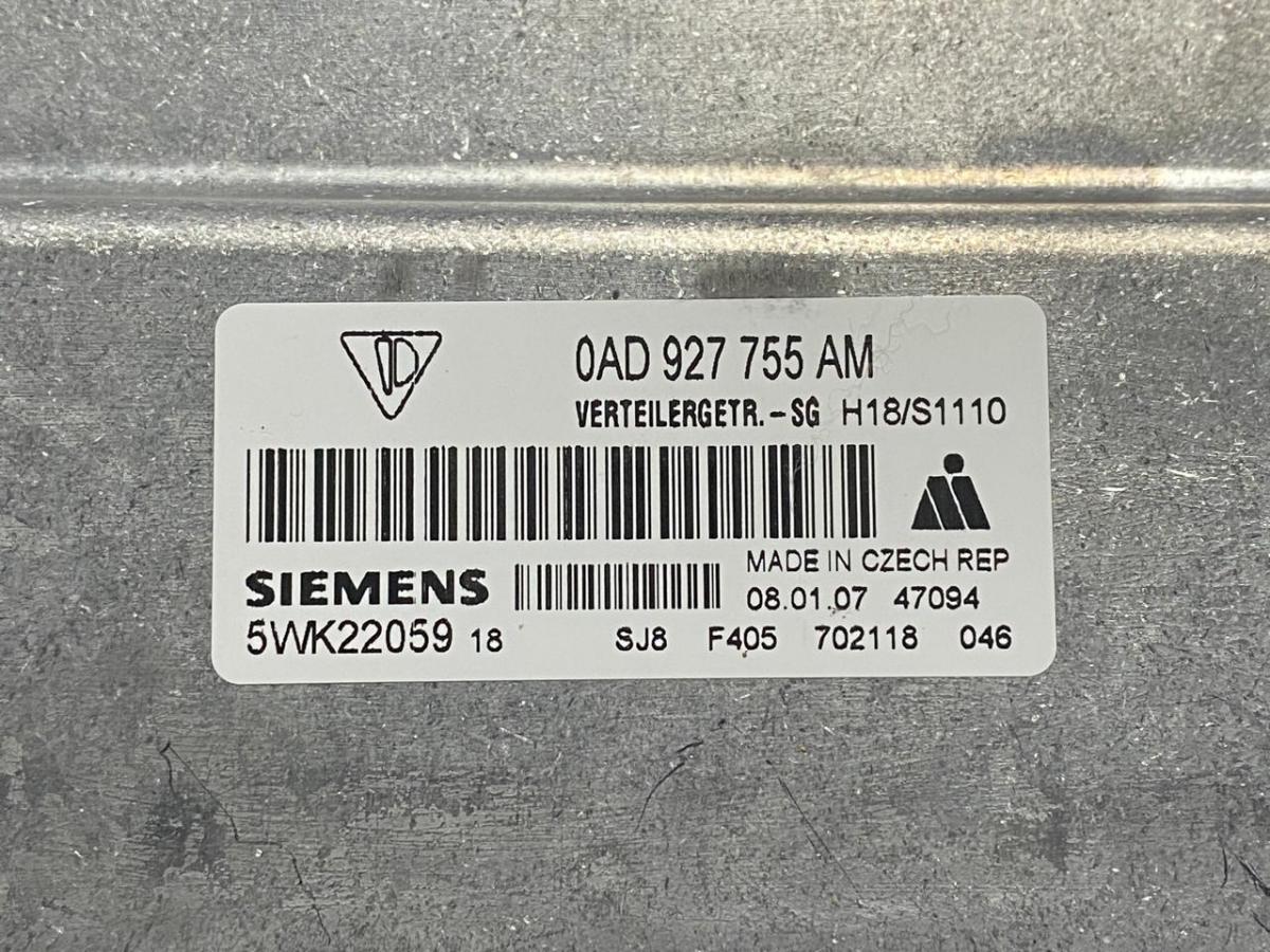

26.10.2024, 18:39   #53
saf18
Сейчас стоит вот такой. Получается уже его меняли?
Название: WhatsApp Image 2024-10-26 at 17.40.14.jpg

WP1ZZZ9PZ6LA42942
Cayenne S Tiptronic (9PAAE1)
Сообщение от saf18 Посмотреть сообщение
Да, установлен с новым софтом
Проверяйте проводку сервопривода раздаточной коробки, дальше либо ремонт проводки или замена самого сервопривода раздаточной коробки
