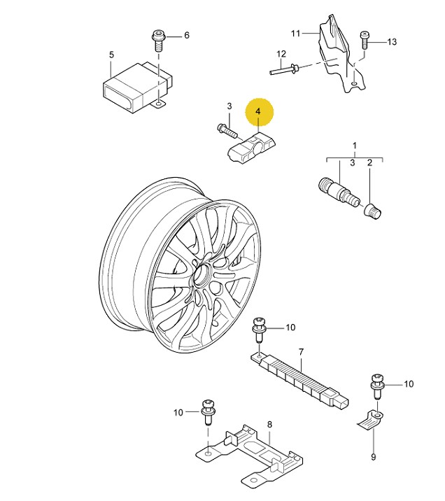

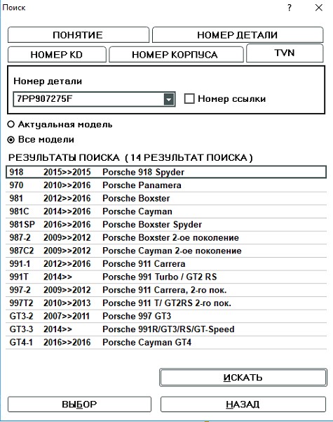

Добрый. wp1zzz9pz6la05302. какие датчики подойдут? подойдут ли 7PP907275F ?
01.03.2020, 18:03   #56
Сообщение от tapo4eg Посмотреть сообщение
Добрый
95536166100
95536166101
95536166102 ДАТЧИК ДАВЛЕНИЯ В ШИНАХ
Нет
Название: Датчики давления 955.jpg
ID:	28265   Нажмите на изображение для увеличения
