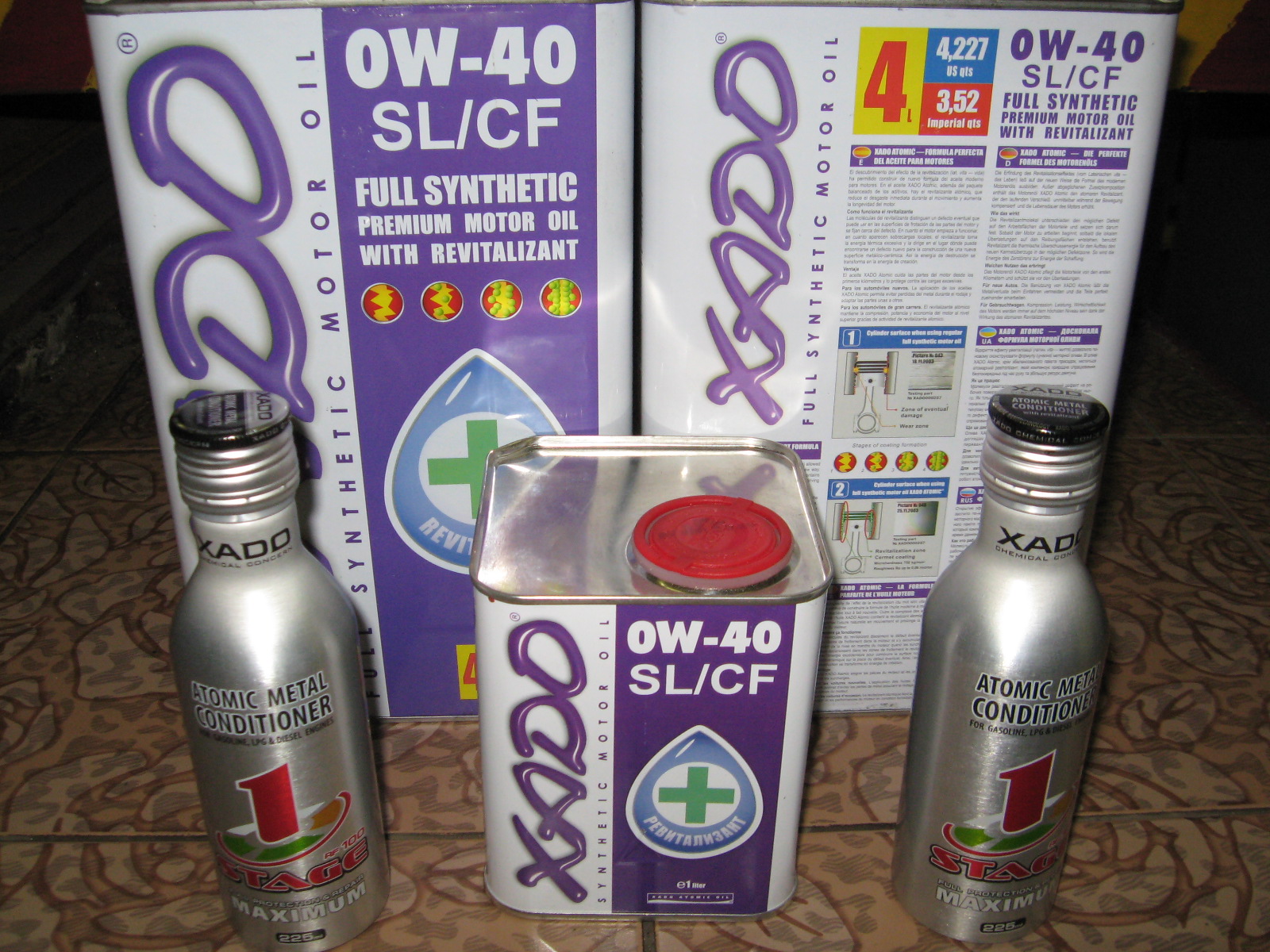

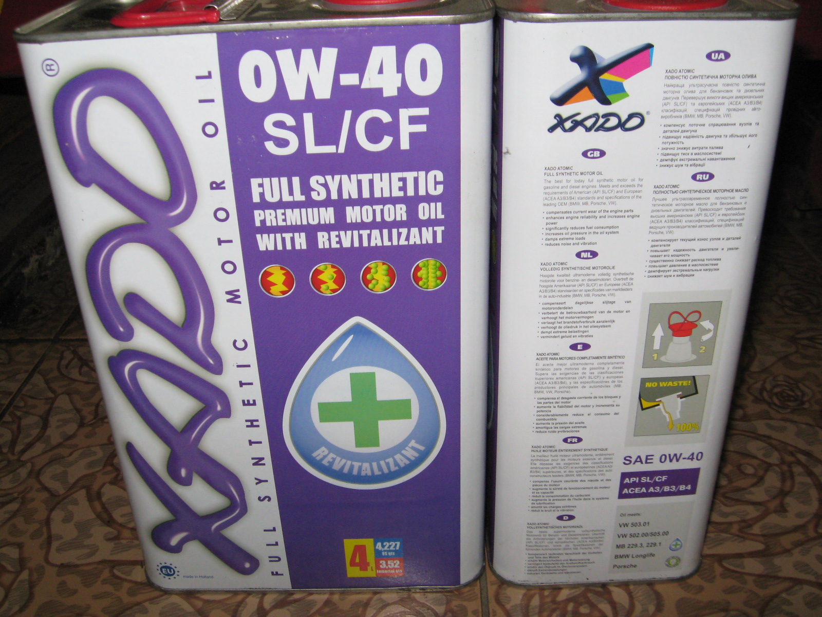

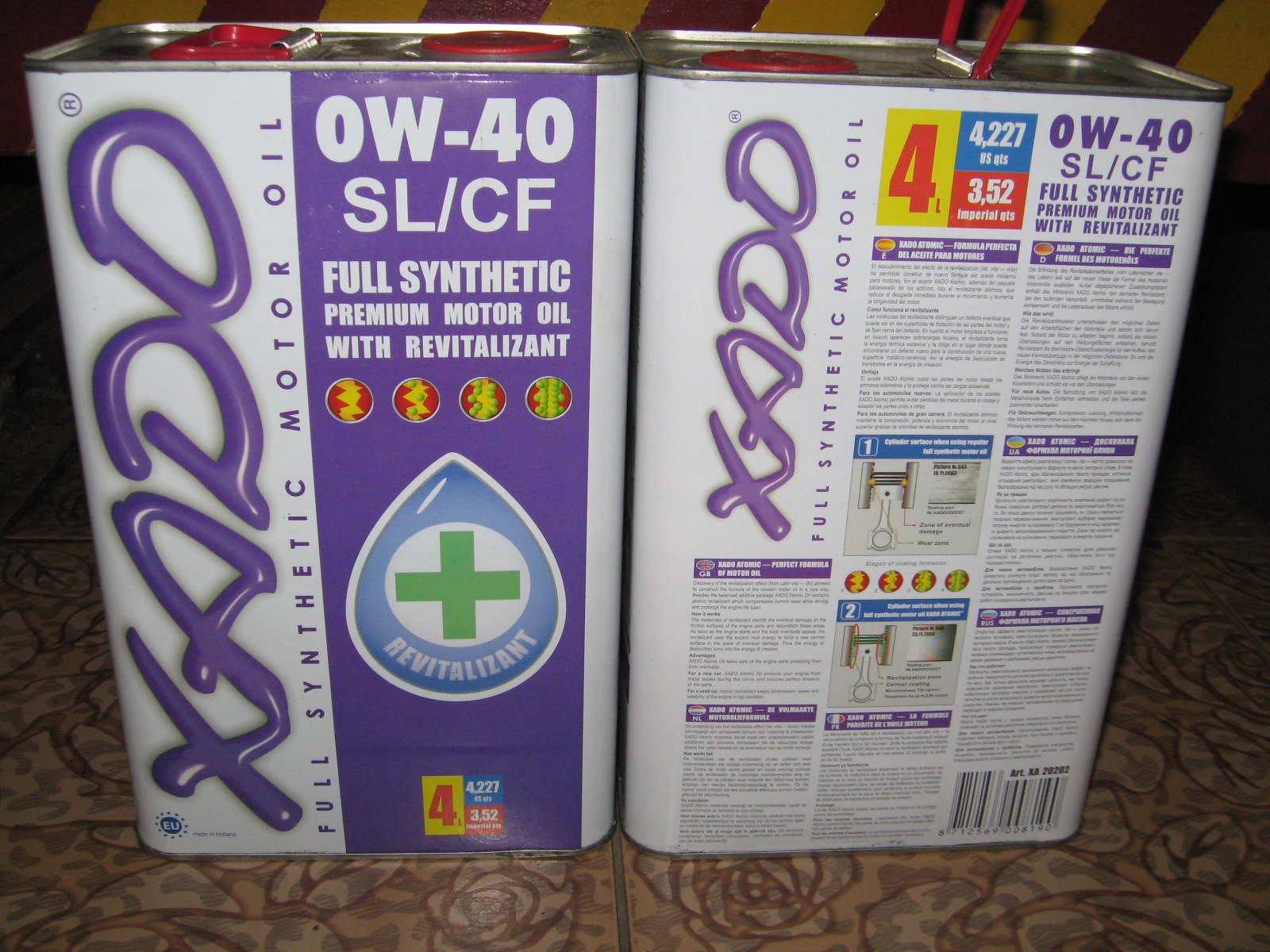

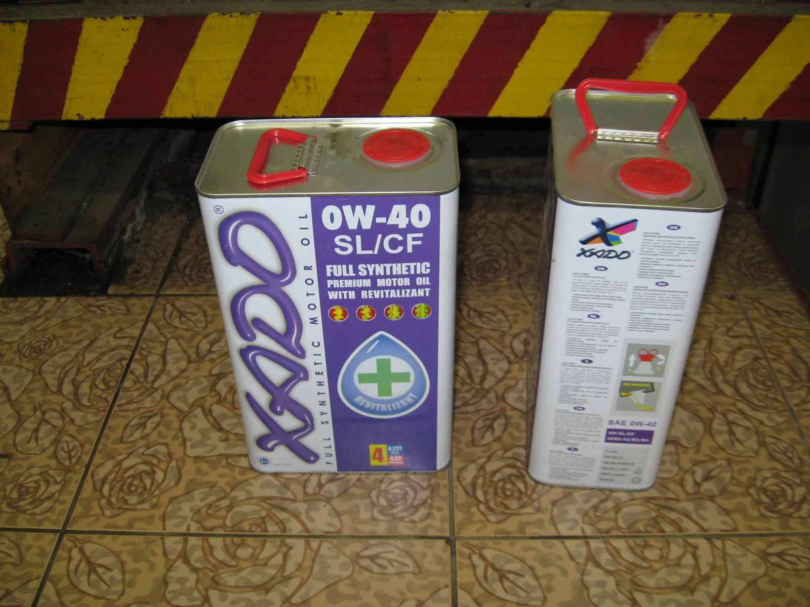

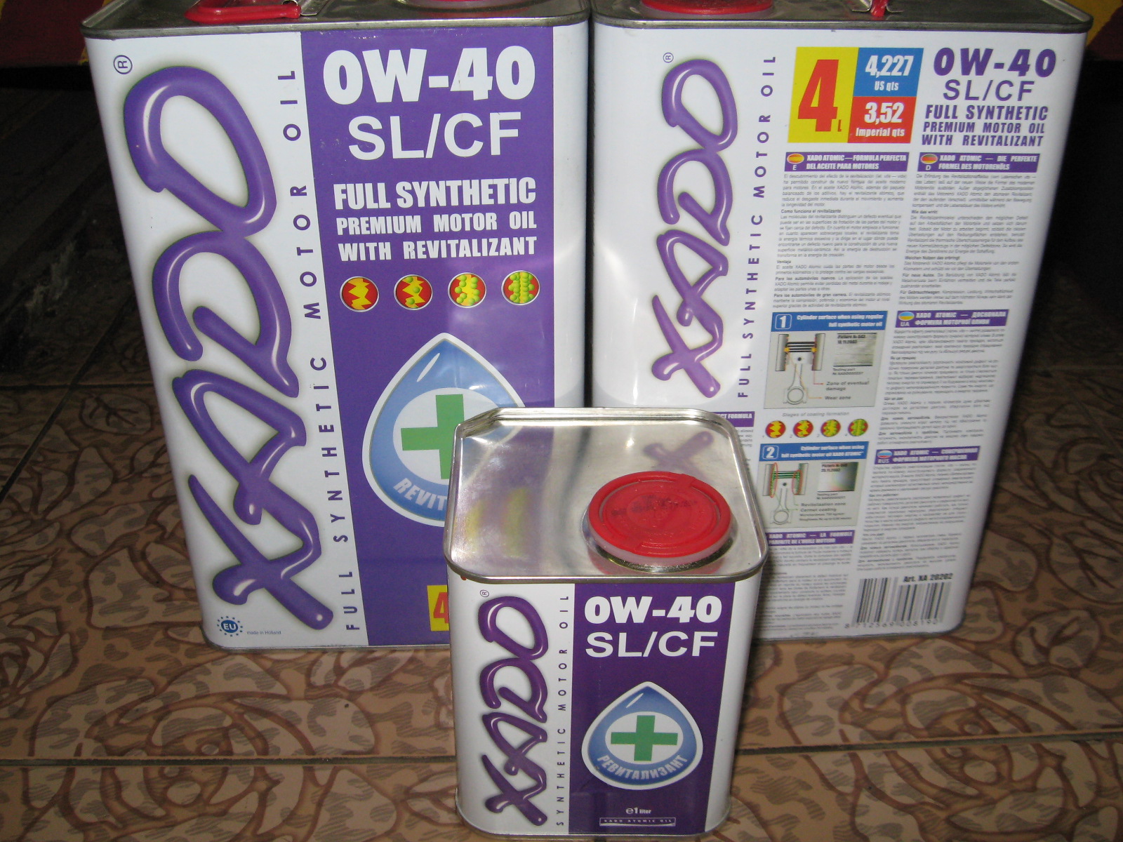

и....не заводится (не крутит стартер), теперь разбираемся....
продолжение следует...
Внимательно следим за новостями!
02.03.2011, 18:07   #52
снова демонтировали свечи зажигания, стартер с большим трудом смог прокрутить двигатель...оказалось, что жидкость которой обработали цилиндры имеет свойство по истечении времени засыхать (мы ждали 20 минут) и в буквальном смысле "склеивать" поршень с цилиндром...осмотрев камеру сгорания обнаружили жидкую смесь темного цвета, скопившуюся между цилиндрами и поршнями.
короче говоря, с трудом с выкрученными свечами зажигания прокрутили двигатель и собрав, завели со 2-го раза...
запах или точнее вонь из выхлопной трубы....не передать))....
далее задача следующая, прогреваем и заливаем жидкость для промывки двигателя Хадо, движок работает 5-10 минут, меняем масло в двигателе, заливаем масло так же фирмы Хадо, с добавлением кондиционера для металла, на который в основном и делается ставка: побороть задиры зеркало цилиндров в двигателе...
сказано, сделано...работаем дальше...
