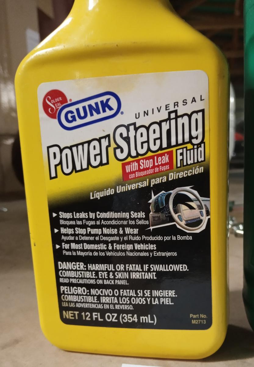

Добрый день. Знаю что в ГУР надо лить Pentosin CHF 202 или старый Pentosin CHF 11S. В гараже стоит жидкость гидроусилителя GUNK Power Steering Fluid M2713, не нашел нигде информации о совместимости, подскажите можно-ли ее заливать. Так-же есть трансмиссионное масло ГУРа SWAG Hydraulic Fluid 99906161, что про него скажите?

Можно только Pentosin CHF 202. Другого ничего нельзя
