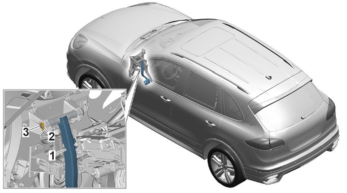

Владимир, можно посмотреть wp1zzz92zbla35203 ?
AG02 Запрет эксплуатации автомобилей / акция отзыва — Проверка стопорного кольца опорного кронштейна педального механизма
Причина:
В ходе внутренних проверок было обнаружено, что в результате предварительного монтажа одним из поставщиков возможен выход стопорного кольца опорного кронштейна педального механизма из фиксатора.
В этом случае болт крышки подшипника педального механизма зафиксирован в крышке подшипника уже не в осевом положении и с течением времени может выскочить из одной из двух опор.
При опоре болта крышки подшипника только с одной стороны снижается эффективность нажатия на педаль тормоза.
Мероприятия:
Проверить правильность монтажа стопорного кольца на опорном подшипнике педального механизма.
При необходимости установить новое стопорное кольцо.
Монтажное положение стопорного кольца на педали тормоза
1 - Педаль тормоза
2 - Стопорное кольцо болта крышки подшипника
3 - Болт крышки подшипника
Название: Стопорное кольцо.jpg
