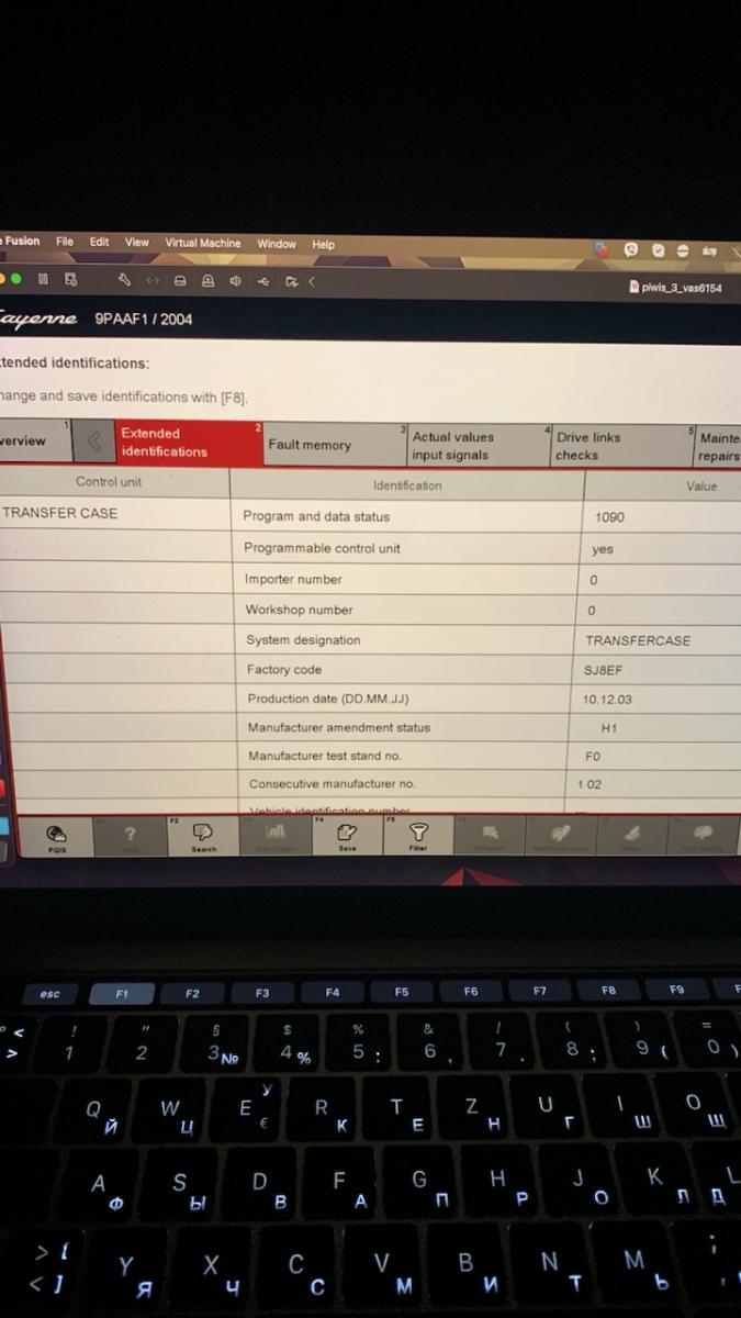

@Владимир Маркин, вот такой блок с ПО стоит сейчас на машине

26.12.2022, 20:35   #47
Сообщение от makima Посмотреть сообщение
Это не номер ПО, это номер детали.

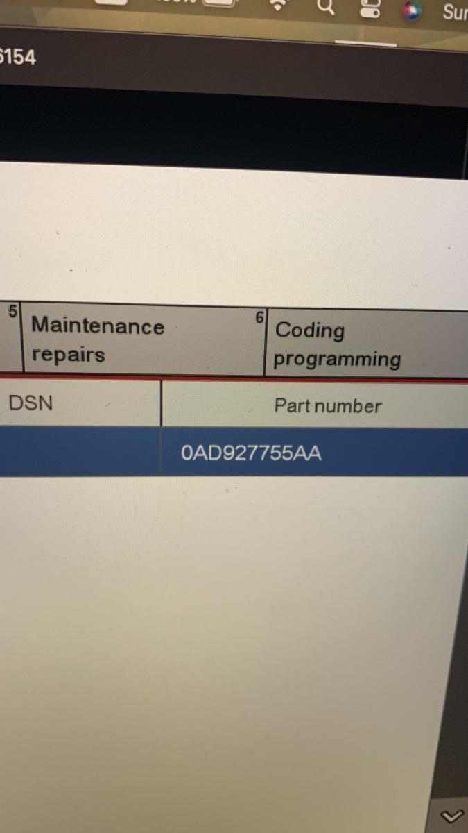

26.12.2022, 21:49   #48
makima
а так?

26.12.2022, 21:52   #49
а так?
Старое ПО
