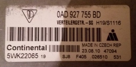

Добрый день. Подскажите по БУ раздатки, мой вин WP1AA29P54LA23533, правильно ли я понимаю, что необходим блок 95561802305. Сейчас стоит с софтом S1090
И какая версия софта последняя для моей машины?
07.09.2020, 04:31   #48
Kostin-M-I
Фото с блока который предлагают купить.
В чем различие блоков до 05 года и после? Разные раздатки, изменения в проводке, или несовместимость с блоком DME?

07.09.2020, 23:28   #49
Сообщение от Kostin-M-I Посмотреть сообщение
Набором данных (ПО)
Разные раздатки
Да
08.09.2020, 01:39   #50
Kostin-M-I
Может кому то будет интересно, собрал информацию о блоках:
0AD927755M 47094 H15 S1083 5WP22065
0AD927755Q 47094 H15 S1085 5WP22067
0AD927755P 47094 H16 S1088 5WP22073
0AD927755AA 47094 H16 S1090 5WP22077
0AD927755AD 47094 H16 S1096 5WP22081
0AD927755AM 47094 H17 S1110 5WP22098
0AD927755AM 47094 H18 S1110 5WK22059
0AD927755BD 47094 H19 S1116 5WK22065 Последняя версия для авто до 2005 года выпуска
0AD927755BK 47094 H18 S1120 5WK22066
0AD927755BM 47094 H19 S1121 5WK22072
0AD927755BT 47094 H19 S1123 5WK22074 Последняя версия для авто с 2005 года выпуска
Насколько я понимаю:
47094 - код применения авто в нашем случае это Cayenne (у Touareg 47093)
H15-H19 - аппаратная версия блоков, видимо вносили какие то изменения в плату
S1083-S1123 - версия софта (ПО)
5W*220** - еще какая то полезная инфа)
Различия номеров для заказа блока, судя по всему связано с тем, что на авто выпуска до 2005 года, нельзя поставить самую свежую версию софта S1123
Не берусь утверждать, что все именно так, информация для ознакомления.
PS: Себе заказал блок Б/У, с номером 0AD927755BD, попробую поставить, напишу позже, что из этого вышло
