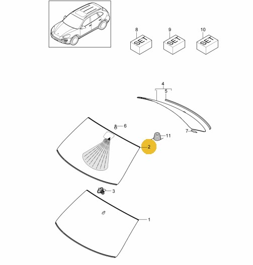

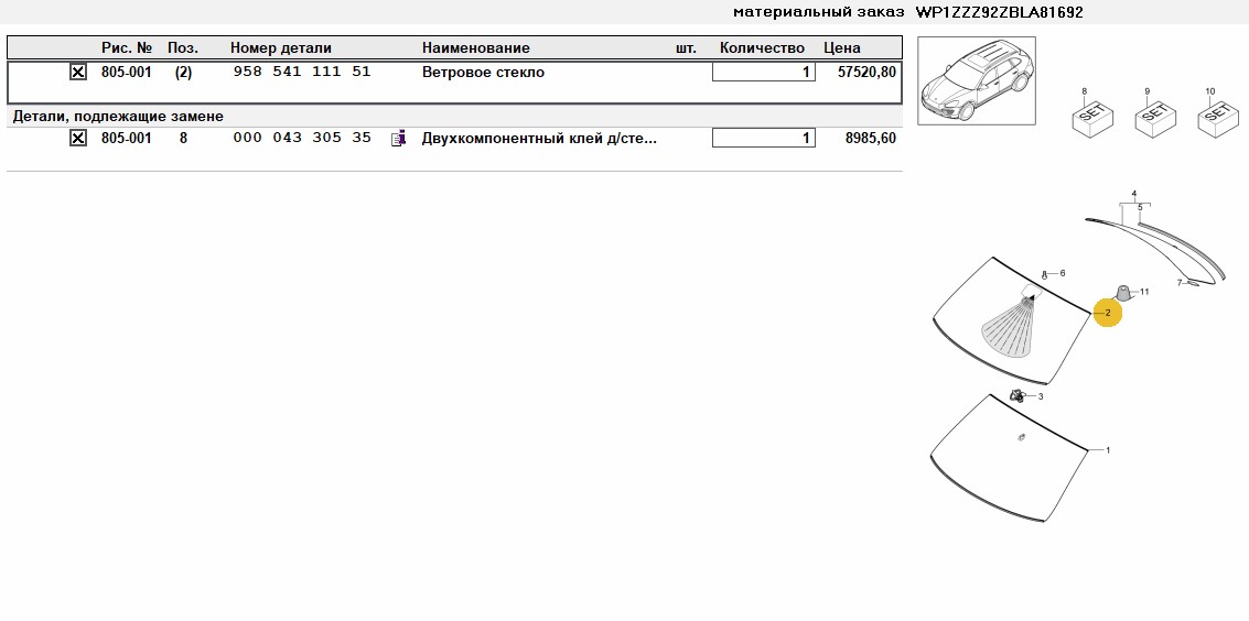

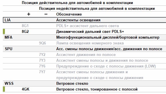

Помогите определить какое лобовое стекло установлено по вин wp1zzz92zhla60672, по сервису проверки вин не пробивается(( нужно заменить лобовое и тормозные диски.

95854111151 стекло лобовое
Сообщение от Agentevgen Посмотреть сообщение
Тут опыт нужен. Всю необходимую информацию сервис предоставляет. Вопрос в понимании PR-номеров
