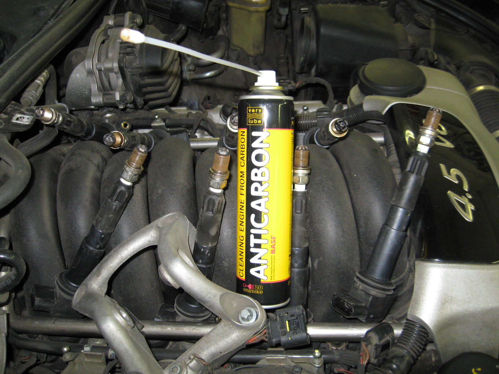

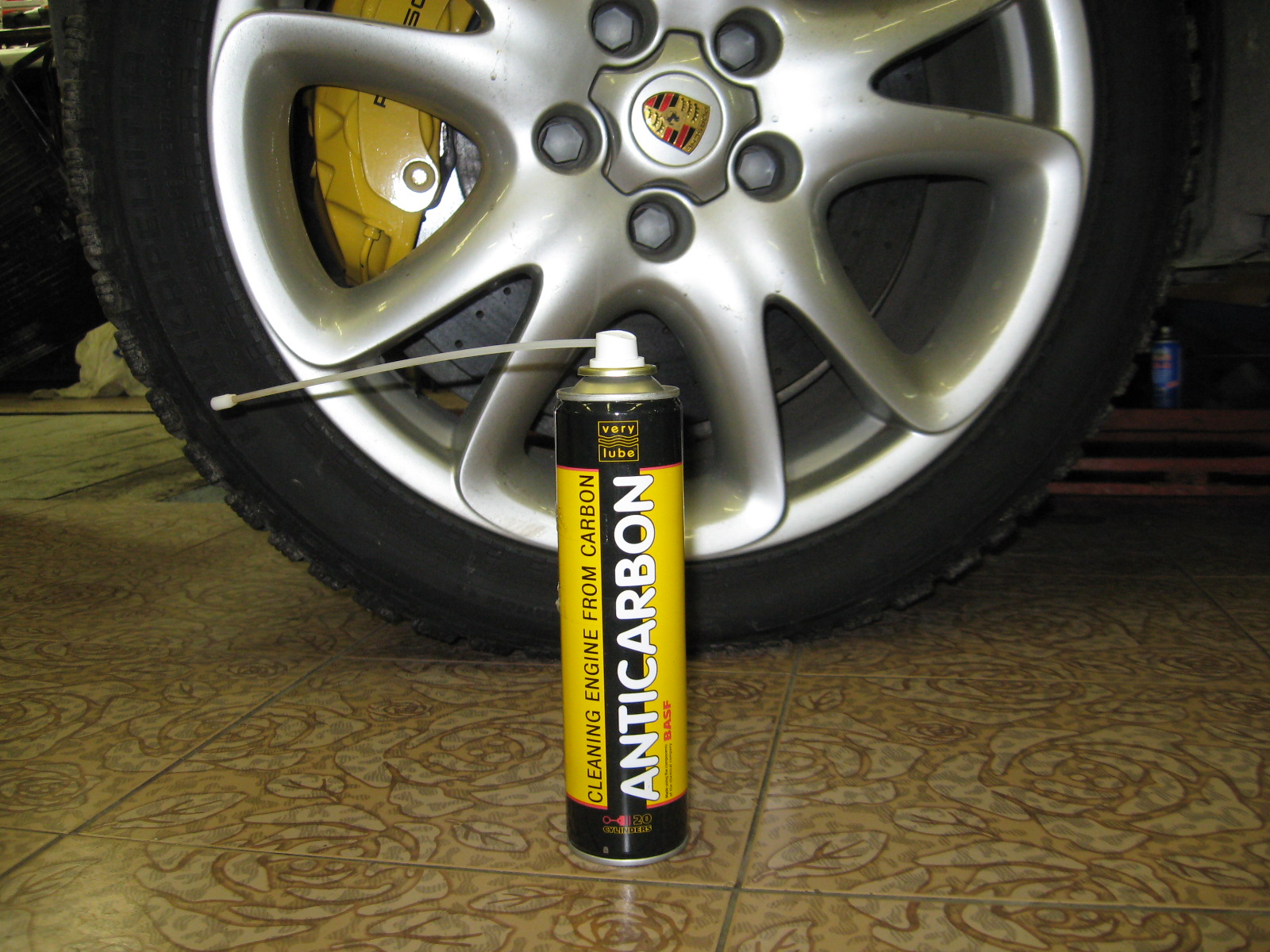

02.03.2011, 17:44   #49
вещаю можно сказать в режиме онлайн, из студии Кай Сервиса)...
Представители Хадо (3 человека) приехали в 11-30, работы начались 12-30 по приезду Старателя.
Выкрутили свечи зажигания, провели осмотр видеоэндоскопом нашего больного двигателя. В 5-м цилиндре глубокие задиры большой площади, в остальных цилиндрах царапины средней площади.
Замерили компрессию:
1-й цилиндр 11.5
2-й цилиндр 10
3-й цилиндр 11
4-й цилиндр 10.5
5-й цилиндр 9.5
6-й цилиндр 11.5
7-й цилиндр 11.5
8-й цилиндр 12
после замера компрессии, представители Хадо обработали камеру сгорания волшебной жидкостью Хадо, для раскоксовки колец, выждали 10 минут и....не заводится (не крутит стартер), теперь разбираемся....все ходят, нервно курят...
продолжение следует...

02.03.2011, 17:49   #50
багратион
Аватар для багратион
мотор заклинело-ищем представителя хадо))-шучу... ждем с нетерпением продолжения.
