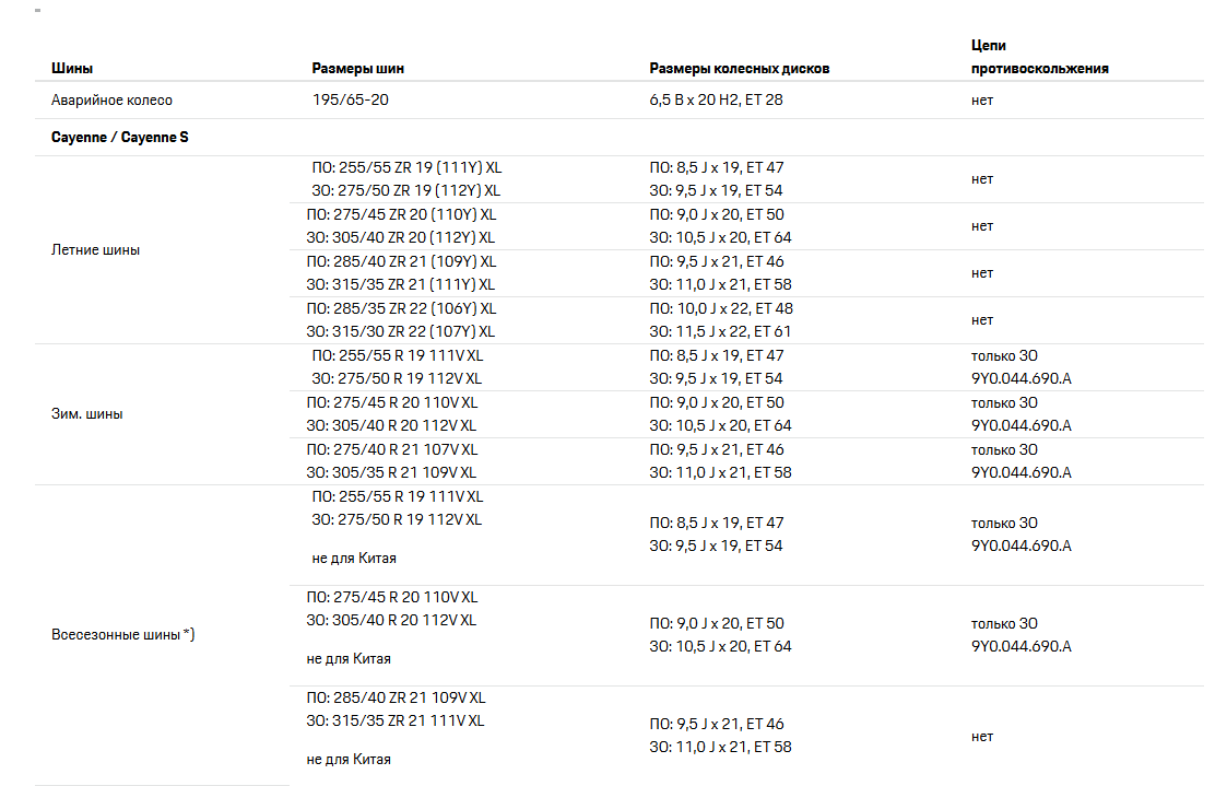

Владимир, добрый день. У меня сейчас на Cayenne 2020гв (VIN WP1ZZZ9YZLDA04847) стоит зимняя шиповка Pirelli 285/35/22 и 315/30/22. Не очень нравится как она себя ведёт, жестковатая. Летом езжу на таких же размерах Continental, тоже конечно жестковато но как-то по другому ощущается. На зиму хочу мягче, но на 21 радиус переходить не хочу. Можно ли поставить Yokokama Bluearth 285/40/22 и 315/35/22. Наверняка уже за это время опыт/отзывы накопились. Поделитесь пожалуйста
Так и будет пока не перейдете на R21. Для этой машины R22 зимней резины не рекомендовано заводом.
Название: Допуск колесные диски и шины.png
