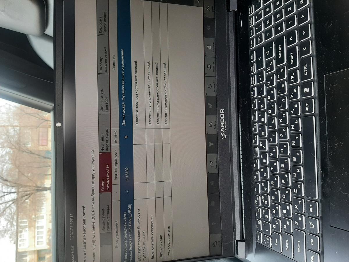

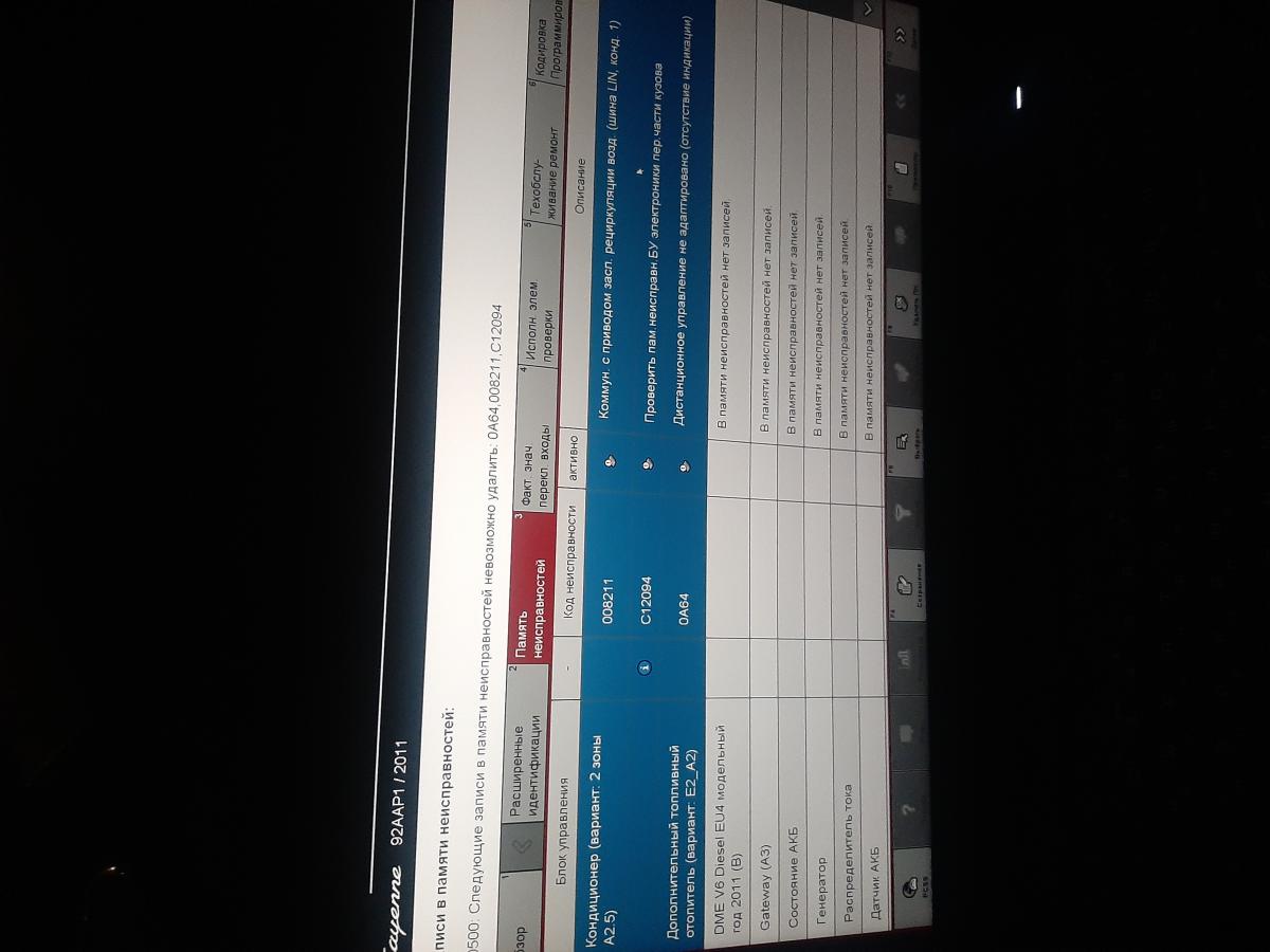

29.11.2023, 10:09   #42
Dimka155
Каким оборудованием?
ПО: piwus 3 v.38.250 (под виртуалку)
Голова: клон vas6154 с прошивкой 1.6.6
На сегодня какие актуальные ошибки в блоках управления?
Прикрепил фото ошибок

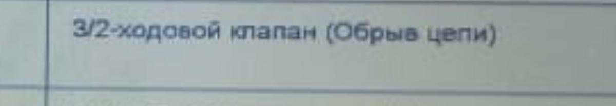

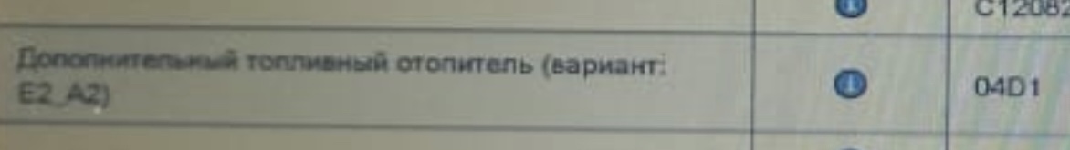

29.11.2023, 16:43   #43

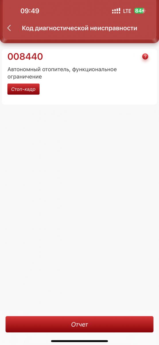

Bushjon
Владимир, здравствуйте.
Авто Кайен, вин: WP1ZZZ92ZHKA29367
Не запускается автономный отопитель.
Ошибки прикреплю.
Был в сервисе не могут разобраться. Выдает ошибку по клапану, но говорят он у вас не установлен

30.11.2023, 10:31   #44
Dimka155
Сообщение от Bushjon Посмотреть сообщение
Ошибки прикреплю.
Добрый день, я не Владимир конечно, но опрос этого клапана можно отключить программно через piwis, я это делал для активации таймера на приборке. Пока не отключил этот клапан, ошибка была точно такая же
30.11.2023, 14:16   #45
Bushjon
Сообщение от Dimka155 Посмотреть сообщение
Здравствуйте. Таймер на приборке у меня активирован.
Завтра заеду попробую через piwis отключить этот клапан. Спасибо за совет)

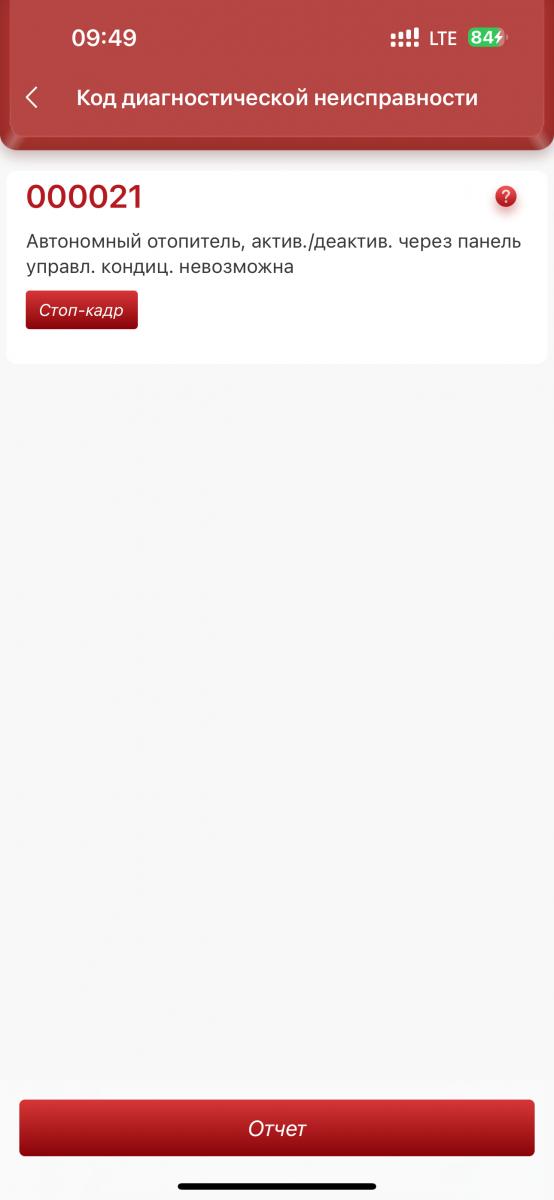

30.09.2024, 23:29   #46
CerQ
Добрый день. Чтобы не плодить темы напишу тут:
В авто был утерян пульт ДУ и вместо него купили пульт с дисплеем 971963511
Как его прописать в авто? на нем нету кнопки офф и система его не принимает.
В кодировании блока подогревателя пункт "с дисплеем" поставил
вин авто на всякий случай WP1ZZZ92ZDLA96859
