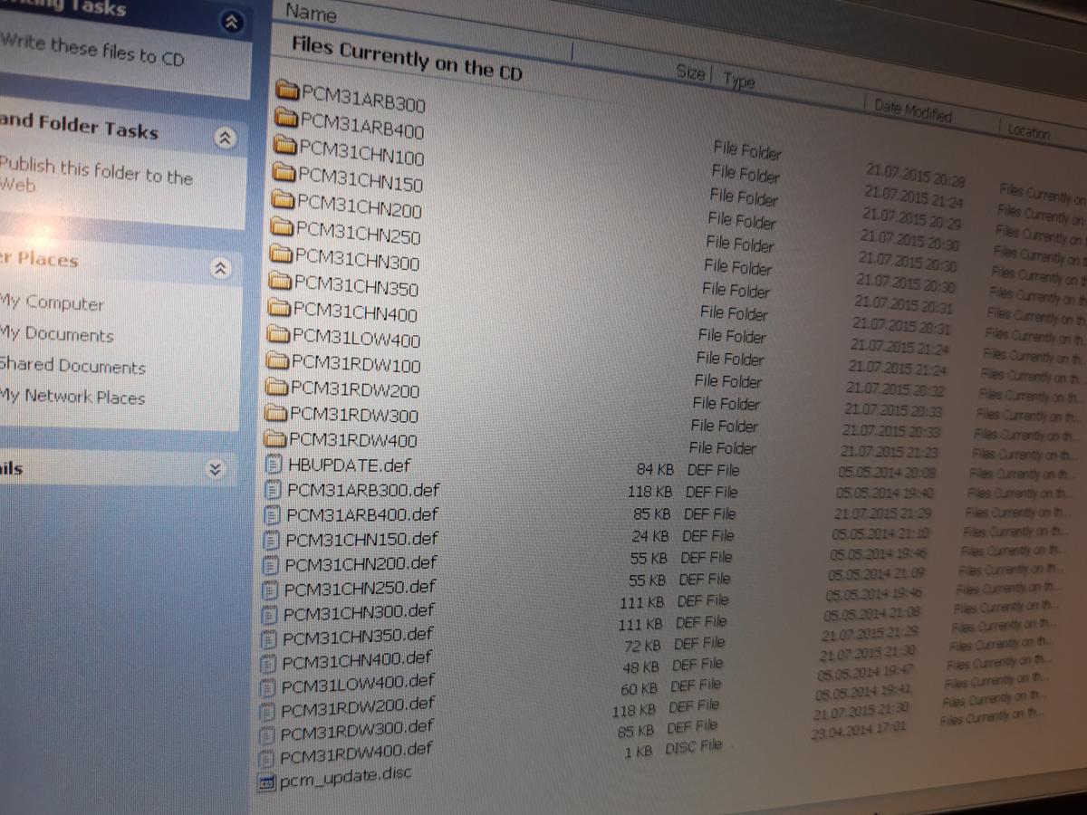

Только что открыл диск и на нем присутствуют файлы , о которых идет речь в архиве DBase_Reset.zip . Получается по сути это одно и то же.
