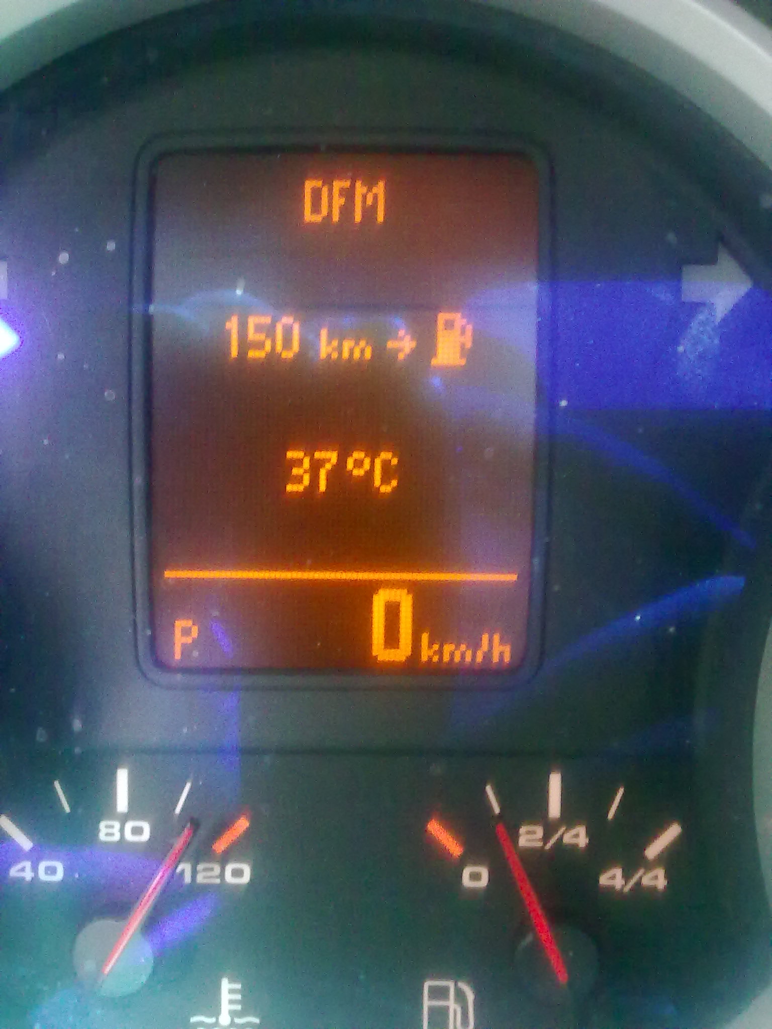

КРУТЫШ
вчера стоял на месте и случайно заметил:(((( пипец!!!!! в выхи буду снимать бампер и мыть радиаторы:) грязные пипец:) и еще как то странно климат был на авто, машина греется. включаю екон температура падает( там же вроде доп вентилятор стоит, и на авто включается:(

Сообщение от КРУТЫШ Посмотреть сообщение
+1 чот многовато..обычно немного выходит, а потом вентилятором на место..
Аккуратно! Такие тепловые колебания мне кажется могут быть вредны для двигателя.

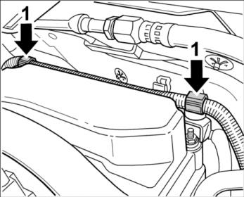

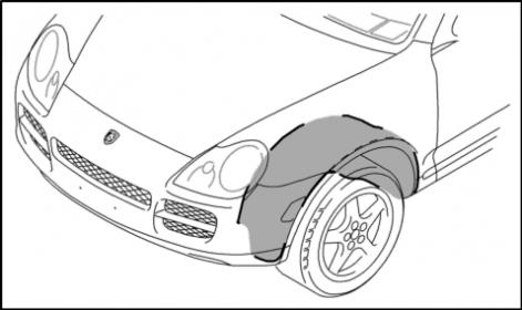

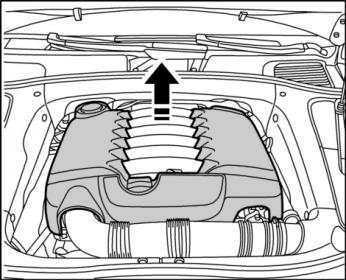

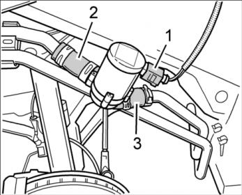

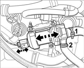

Циркуляционный насос представляет собой электрический насос.
Он установлен в контур системы охлаждения двигателя и управляется блоком управления двигателя в соответствии с заданными характеристиками.
После остановки автомобиля и при отсутствии встречного потока воздуха происходит включение насоса в зависимости от температуры ОЖ.
На V8 установлен под передним левым подкрылком.
На V6 установлен за ГБЦ под электромагнитным клапаном абсорбера с активированным углем демпфирующими кольцами к кронштейну.
