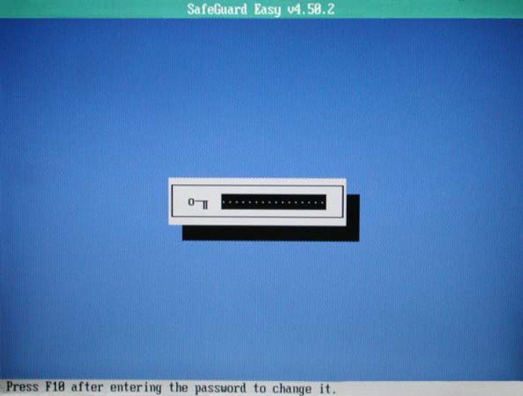

Когда одно окно для ввода пароля, вводите свой старый пароль. PIWIS предлагает сменить пароль и появляются два окна для ввода нового пароля.
Из соображений безопасности новый пароль необходимо ввести дважды. Минимальная длина пароля составляет 8 символов.
В новом пароле следует использовать прописные и строчные буквы, как минимум 2 цифры, а также специальные символы.
После подтверждения с помощью клавиши ввода производится запуск системы. Прибл. в течение 2 минут отображается экран, представленный на следующем слайде. В это время выполняется конфигурация ПО тестера PIWIS.

Владимир в это окно я вводил старый пароль.
Отправлено с моего iPhone используя Tapatalk
02.12.2017, 20:06   #33
edvard09
03.12.2017, 10:53   #34
edvard09
Добрый день Владимир! Все получилось. Просто не верную комбинацию символов, букв и знаков вводил. Спасибо!

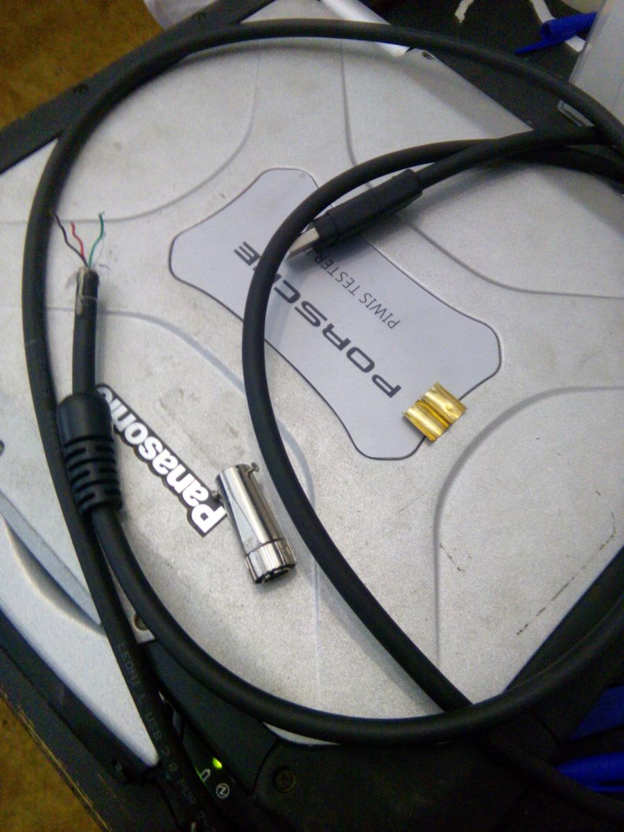

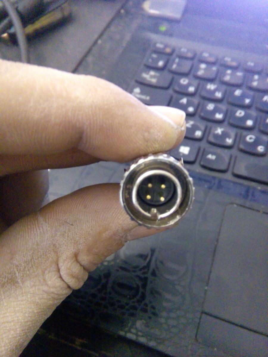

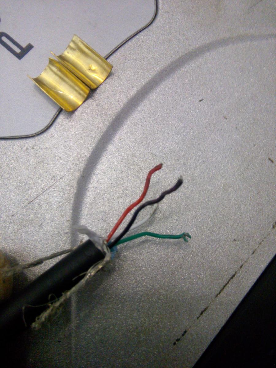

Владимир, здраствуйте, надеюсь по теме, проблемка порвался кабель usb от пивиса, от самой фишки. Хочу спаять все обратно, но провода оторвались заподлицо, и нет обрывков. Можно ли где нибудь найти распиновку кабеля usb - 4 pin,обрыв там где кабель вставляется в блок пивис круглый 4 pin. Спасибо
22.02.2018, 12:56   #38
Сообщение от Faraon Посмотреть сообщение
Сделайте фото кабеля, попробую у себя посмотреть.
22.02.2018, 13:30   #39
Faraon
мне кабель не нужен, мне бы распиновку прозвонить куда какой провод, на разьеме usb и 4 pin
Был бы благодарен
ID:	16356   Нажмите на изображение для увеличения
ID:	16357   Нажмите на изображение для увеличения
22.02.2018, 17:53   #40
мне кабель не нужен
Это я понял
Номер кабеля 00072198180440 ?
