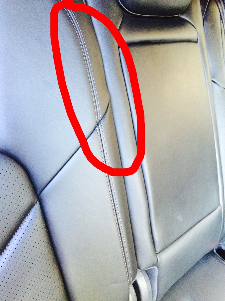

Задние сиденья труться друг об друга и дребезжат на любой неровности!
Одиночное и двойное сиденье труться друг об друга! Даже если постучать рукой по одиночному сиденью, слышно (тррррррррр-тррррррррррр) дребезжиния! Так же это заметно, если полностью опустить подлокотник и когда его поднимать (когда он становиться на место, он достаточно туго проходит со стороны одиночного сиденья и поэтому думаю они касаються друг друга на неровностях и дребезжат!
Очень прошу вас подсказать что делать! Как можно это устранить?
Помогает, если банально поставить спинки сидений под разным наклоном, но это не очень удобно!

Давайте начнем с локализации постороннего звука. Нужно точно определить место постороннего звука, сделать фото и выложить в этой теме.

Владимир, я добавил фото! Красным выделил место откуда идут звуки!
Звуки именно трения-дребезжания сидений друг об друга (одиночного и двойного)!
Звуки типо "трррроо-троррррр" (трение кожи друг об друга!) :) как то так! Если постучать по одиночному сиденью, то слышно эти звуки! Проявляется только на плохой дороге (неровностях)!
Еще раз спасибо за вашу отзывчивость!

Стуки во время движения обусловлены допусками между задним сиденьем и поверхностью прилегания мест крепления системы пассивной безопасности.
На автомобилях Porsche в качестве способа устранения неисправности связанной с посторонними шумам в зоне заднего сиденья наложить трикотажные ленты.
99955112740 Трикотажная лента (Клейкая лента).
