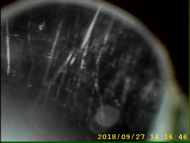

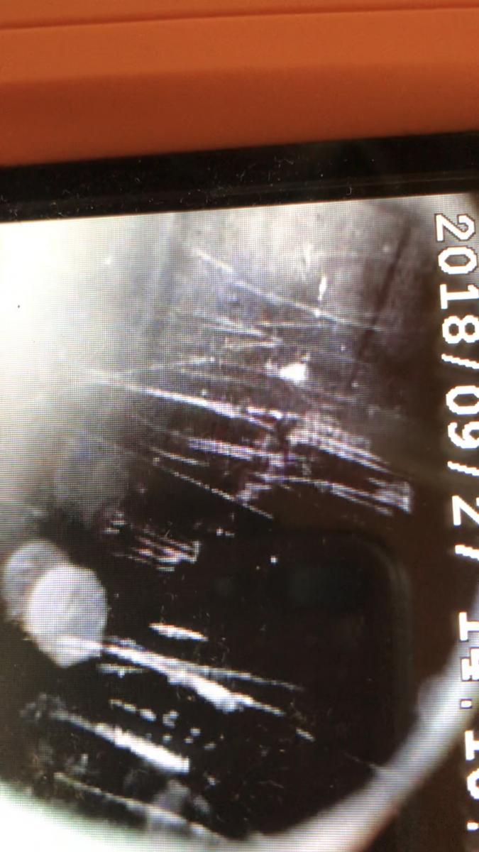

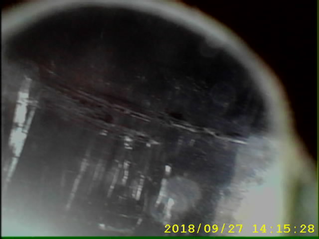

27.09.2018, 15:48   #36
Andras
Сообщение от Дмитрий66 Посмотреть сообщение
Я прочитал много тем про то что машина дымит, но что то особо похожего на мое не нашел. Машина турбо гильзован до меня, как выяснил поршни и кольца старые поставили, каты вырезаны. Масло сейчас залито кастрол 5w40, до этого было мобил 5w50, разницы нет. Проблема такая, на месте дыма нет, на холодную дыма нет, на месте если газовать дыма нет, если на ходу вваливать дыма нет, а вот если еду накатом не трогая газ потом нажимаю, вот тогда сзади просто облако синего дыма, под горку когда еду или просто разогнаться и ехать накатом чуть чуть, потом просто облако реально сильное., еще по совету товарища проверил что если я еду накатом на нейтралке потом втыкаю драйв и газ, дыма нет. Масло жрет где то 1,2 литра на 1000, но тоже если еду на дачу 170 км расстояние, если еду 180 км/ч и разгоняюсь всевремя в пол, этот литр и уходит грубо говоря на 200 км, а в нормально режиме езды литр на 1000. Мембрану менял, трубку тройник рядом с мембраной тоже поменял. Скажите как быть?((
У меня турбак 2008 года, пробег 130 тыс. Всё один в один как у Вас. Я сначала думал у меня синий дым, но это обман зрения нсли смотреть через тонированное стекло. Дым сызый.
Посмотрел эндоскопом и что Вы думаете?? - Бинго, задиры 5 и 8 цилиндров.
27.09.2018, 16:04   #37
Сообщение от Andras Посмотреть сообщение
Фото не делали?
28.09.2018, 00:21   #38
Andras
Фото не делали?
Вложил фото и видео
Двигатель работает ровно, без ошибок)) ест масло и дымит после холостых. Еду на нейтралке, потом газ - нет дыма.

28.09.2018, 15:59   #40
Вложил фото и видео
Двигатель судя по видео и фото ранее уже был ремонтный (гильзован)?
