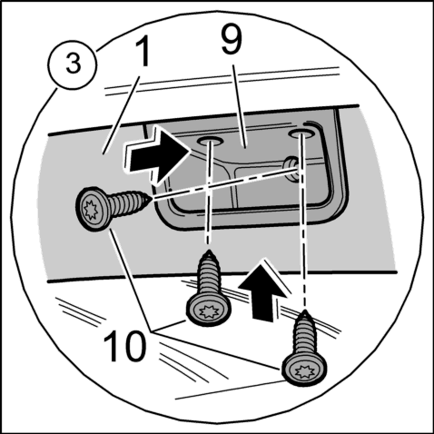

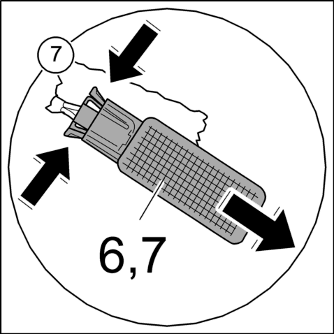

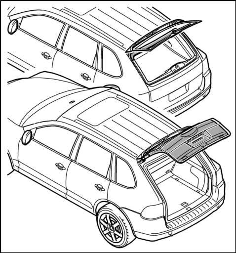

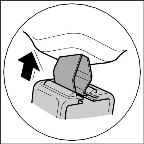

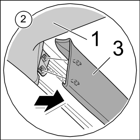

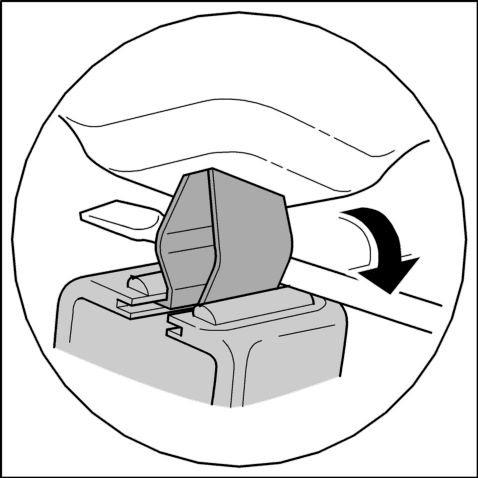

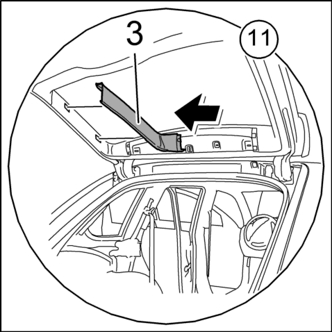

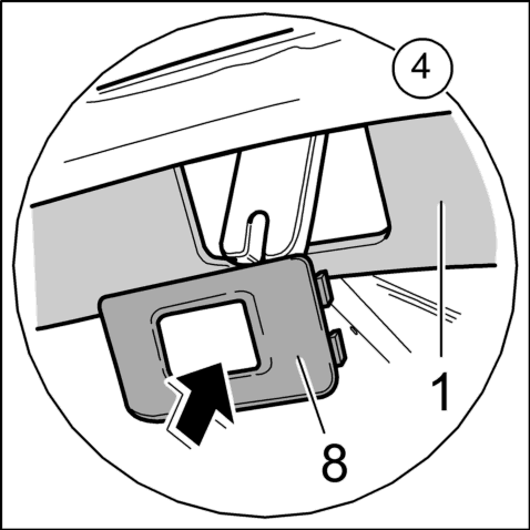

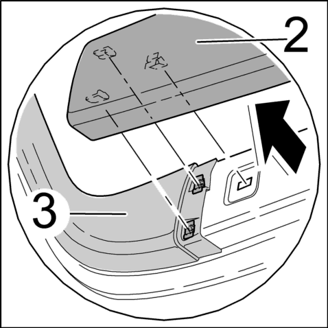

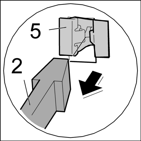

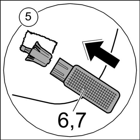

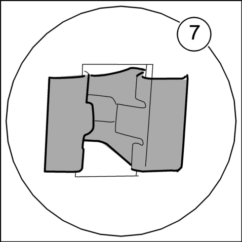

Добрый день Владимир! Подскажите как снять на 955 американец, обшивку крышки богажника, хочу заменить не работающую камеру заднего вида. Провода уходят в корпус под обшивку.
Демонтаж и монтаж облицовки задней крышки
информация
Для уменьшения усилий разблокирования при демонтаже и, т.о., опасности повреждения, при выполнении демонтажа, на доступных точках крепления необходимо помогать подходящим инструментом.
ID:	13892   Нажмите на изображение для увеличения
ID:	13893   Нажмите на изображение для увеличения
ID:	13894   Нажмите на изображение для увеличения
ID:	13895   Нажмите на изображение для увеличения
ID:	13897   Нажмите на изображение для увеличения
ID:	13898   Нажмите на изображение для увеличения
ID:	13899   Нажмите на изображение для увеличения
ID:	13900   Нажмите на изображение для увеличения
ID:	13902   Нажмите на изображение для увеличения
ID:	13903   Нажмите на изображение для увеличения
ID:	13904   Нажмите на изображение для увеличения
ID:	13905   Нажмите на изображение для увеличения
ID:	13907   Нажмите на изображение для увеличения
ID:	13908   Нажмите на изображение для увеличения
ID:	13909   Нажмите на изображение для увеличения
ID:	13910   Нажмите на изображение для увеличения
ID:	13912   Нажмите на изображение для увеличения
ID:	13913   Нажмите на изображение для увеличения
ID:	13914   Нажмите на изображение для увеличения
ID:	13915   Нажмите на изображение для увеличения
ID:	13917   Нажмите на изображение для увеличения
ID:	13918   Нажмите на изображение для увеличения
ID:	13919   Нажмите на изображение для увеличения
ID:	13920   Нажмите на изображение для увеличения
