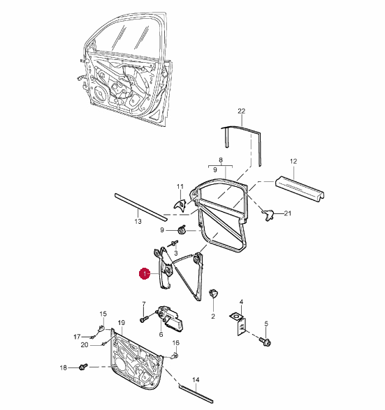

28.03.2017, 10:33   #38
Сообщение от rocky_versus Посмотреть сообщение
Владимир, добрый вечер.
вышел сюда через google
google рулит!)
А не подскажете номер механизма от Touareg (передняя водительская)?
Если вдруг нет данных по VW, то номер оригинала на 955 t.
95554246104 стеклоподъемник двери водителя
N 90776402 заклепка 4 шт.
95555524300 пистон обшивки двери 6 шт.
Если вам привезти эту деталь, установите её, почините дверь ?
Если да, то стоимость можете назвать ?
Спасибо!
Стеклоподъемник, конечно поменяем.
Работа 4000 руб., включая качественную регулировки двери.
