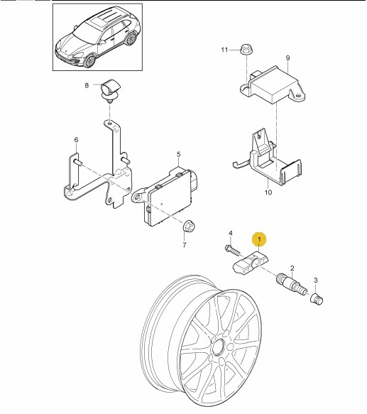

Доброго дня ! Помогите пож с номером датчика давления в шинах.
vin:WP1ZZZ92ZCLA84966
Добавлено через 1 минуту
и детали крепежа
31.10.2018, 12:40   #35
Сообщение от Stepan76 Посмотреть сообщение
Доброго дня !
и детали крепежа
7PP907275F датчик давления
9P1601361C клапан подкачки колеса, серебряный
Название: Датчик давления.jpg

Здравствуйте Владимир , можно мне тоже узнать номер датчика довления колеса, и менять вмести с соском? Wp1zzz92zdla 09606
05.11.2018, 16:14   #38
Дима178
Владимир здравствуйте ,ответте пожалуйста
05.11.2018, 17:15   #39
Сообщение от Дима178 Посмотреть сообщение
Клапан меняется по износу или профилактически.
