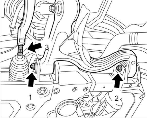

8 Отрегулировать схождение с помощью шестигранника рулевой(-ых) тяги(тяг) после отворачивание контргайки(-ек). Затем следует откалибровать датчик угла поворота рулевого колеса системы PSM.
Предписанный момент затяжки стопорной(ых) гайки(ек) (контргаек) -3- = 70 Нм.
