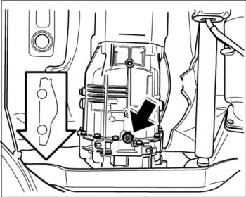

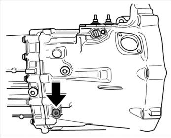

1. Залить масло с помощью устройства для заливки ATF до нижней кромки контрольного отверстия. → объем для замены: 1,8 Liter
2. Закрутить резьбовую пробку отверстия для контроля уровня масла с новым уплотнительным кольцом. → момент затяжки: 35 Nm
