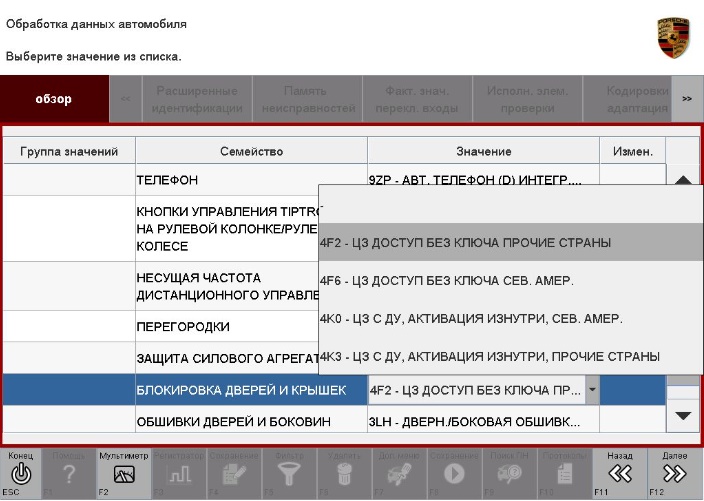

1 Отредактировать данные автомобиля.
1.1 В разделе выбора блока управления (меню ⇒ “Обзор”) с помощью клавиши F7 открыть ⇒ Дополнительное меню.
1.2 На вопрос о том, следует ли создавать протокол анализа автомобиля (FAP), либо ответить утвердительно с помощью клавиши F12 (Да), чтобы создать FAP, либо пропустить с помощью клавиши F11 (Нет), если создавать FAP не следует.
1.3 При необходимости подтвердить сообщение о том, что в информационной системе PIWIS для автомобиля имеются акции, с помощью клавиши F12 (Далее).
1.4 Выбрать функцию ⇒ Обработка данных автомобиля и подтвердить с помощью клавиши F12 (Далее)
1.5 Пропустить маску с описанием автомобиля и сведениями о цветах / материале с помощью клавиши F12 (Далее).
1.6 В маске с PR-номерами для серии “БЛОКИРОВКА ДВЕРЕЙ И КРЫШЕК” в зависимости от сохраненного ранее значения поменять либо значение 4F2 - ЦЗ СИСТЕМЫ KEYLESS-ENTRY, ОСТАЛЬНЫЕ СТРАНЫ на значение 4K3 - ЦЗ С ДИСТАНЦ. УПРАВ., ВНУТР. ЭЛЕМ. УПРАВЛ., ОСТАЛЬНЫЕ СТРАНЫ, либо значение 4F6 - ЦЗ СИСТЕМЫ KEYLESS-ENTRY, СЕВ. АМЕРИКА на значение 4K0 - ЦЗ С ДИСТАНЦ. УПРАВ., ВНУТР. ЭЛЕМ. УПРАВЛ., СЕВ. АМЕРИКА.
После этого в столбце “Изменено” появится символ карандаша.

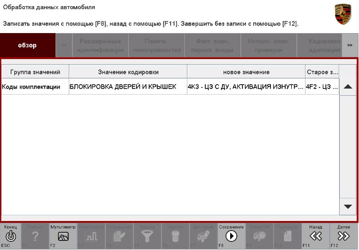

1.7 Затем два раза нажать клавишу F12 (Далее).
1.8 Сохранить изменение с помощью клавиши F8
1.9 С помощью клавиши F11 (Назад) вернуться в раздел выбора блока управления.

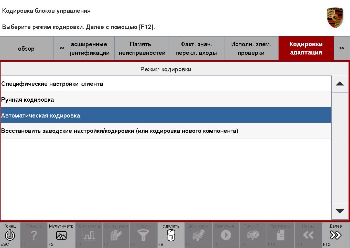

2 Перекодировать все блоки управления.
информация
Для Macan в разделе выбора блока управления дополнительно не выбирать комбинацию приборов. Таким образом, для Macan выполняется автоматическое перекодирование всех блоков управления, кроме комбинации приборов. Для Cayenne следует перекодировать все блоки управления согласно приведенному ниже описанию.
2.1 В разделе выбора блока управления (меню ⇒ Обзор) выбрать все блоки управления и подтвердить с помощью клавиши F12 (Далее).
2.2 После обнаружения блоков управления открыть меню ⇒ Кодировки/адаптации.
2.3 Выбрать функцию ⇒ Автоматическое кодирование и выполнить кодирование блоков управления, нажав клавишу F12 (Далее)
2.4 После завершения кодирования будет выдано сообщение “Кодирование завершено успешно”, и в поле 'Состояние' появится галочка.
Если кодирование окажется завершено безуспешно (сообщение об ошибке “Кодирование безуспешно”), то кодирование необходимо повторить.
2.5 После успешного кодирования нажать клавишу 12 (Далее).
2.6 С помощью клавиши F11 (Назад) вернуться в обзор блоков управления.

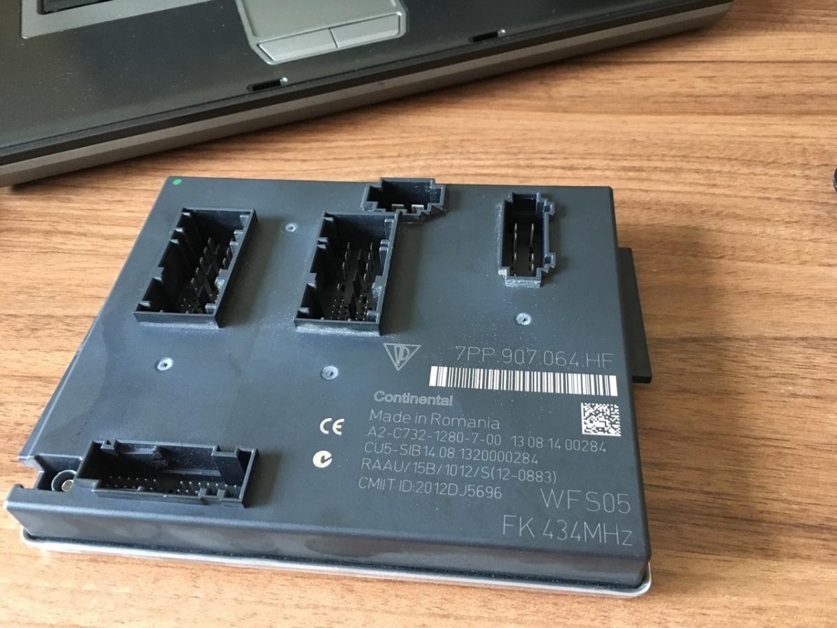

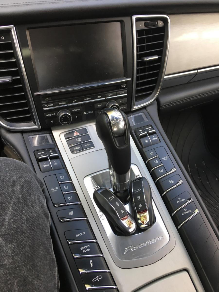

Добрый день ! Такая ситуация у меня - сделал два ключа к Panamera с keyless go (ключи куплены в поднебесной с функцией keyless - разбирал и смотрел плату, которая дополнительно со шлейфом и передатчиком keyless). Машину оба ключа заводят, remote работает открыть\закрыть, а вот комфортный доступ не работает. Вопрос такого характера - сколько ключей keyless должно быть в BCM ? У меня подозрение - или ключи голову дурят, или нужно заблокировать один в BCM, поскольку один оригинальный есть и функция на нем работает, а я сделал еще два. Есть ли в piwis функция блокировки ключей в BCM ? Спасибо !

16.09.2018, 15:38   #37
Сообщение от temsky Посмотреть сообщение
Добрый день !
от 1 до 8
Нет
16.09.2018, 15:56   #38
temsky
Нет
Как можно заблокировать тогда отсутствующие ключи , если они активны в BCM ? Только дилер ?
Правильно ли я понял , что все 8 ключей могут работать как keyless ?
16.09.2018, 16:09   #39
Через функцию обучения онлайн.
Ручные передатчики (ключи), которые не были запрограммированы на данном этапе, больше не распознаются автомобилем.
