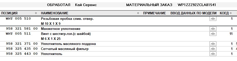

Сообщение от Александр 174 Посмотреть сообщение
Что для замены в коробке ещё нужно, фильтр, прокладка?
Во вложении...
Название: Расходник для АКПП.jpg
