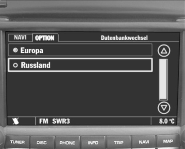

Помогите решить проблему. Я купил коды и карты европы для pcm 3.1 для обновления по ЮСБ. Все прошло успешно, как на этом видео
Появились карты европы, но навигация по европе не работает - строит маршруты через Россию. Обнаружил, что выбрана база данных Россия вместо европы, и не могу переключить на европу - когда жму Да, ничего не происходит. Как это исправить?

Сообщение от shlang Посмотреть сообщение
Навигация → Опции → Установки навигации → Дозагрузка базы данных → Смена базы данных → Выбрать базу данных → Подтверждение (да) → Сброс PCM выполняется автоматически (см. также Рисунок 1).

11.10.2022, 20:34   #296
shlang
На этапе подтверждения нажатие на Да не приводит ни к чему. Пробовал ждать - ничего.
11.10.2022, 20:47   #297
Видимо что-то не так прошло.
Попробуйте поставить на охрану и снять.
11.10.2022, 21:37   #298
shlang
За сутки это уже было сделано неоднократно. Попробовал заново установить, но оно видимо поверх не переустанавливает - вся установка заняла секунд 10-15 всего.
Видел в инженерном меню что-то типа Force Update, наверное надо попробовать.
11.10.2022, 21:58   #299
Я бы через PIWIS проверил актуальность активации и готовность к работе
