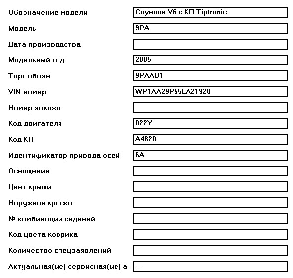

Электрик утверждает что нужна приборка RB4, а я ему говорю что должна быть RB8. Как ему доказать что должна стоять RB8?
Добавлено через 1 минуту
У меня стоит RB8, но не настраивается время, вот он мне указывает на то что там сзади припаяны резисторы какие-то и из-за этого бывает мерцание света в салоне.
Присутствует ошибка 00470.
18.12.2018, 11:12   #24
Сообщение от Ananas Посмотреть сообщение
Вы на какую машину будете ставить комбинацию приборов? Какой VIN?
18.12.2018, 11:24   #25
Ananas
Аватар для Ananas
У нас тяжело найти хорошего автоэлектрика который мог бы разбираться в Кайенах, так бы давно поменял электрика.
Добавлено через 11 минут
WP1AA29P55LA21928
18.12.2018, 12:02   #26
WP1AA29P55LA21928
Как я и говорил уже много раз ранее, ставить комбинацию приборов можно только с 2005 года выпуска и выше...
18.12.2018, 13:12   #27
Ananas
Аватар для Ananas
все понял, спасибо.
