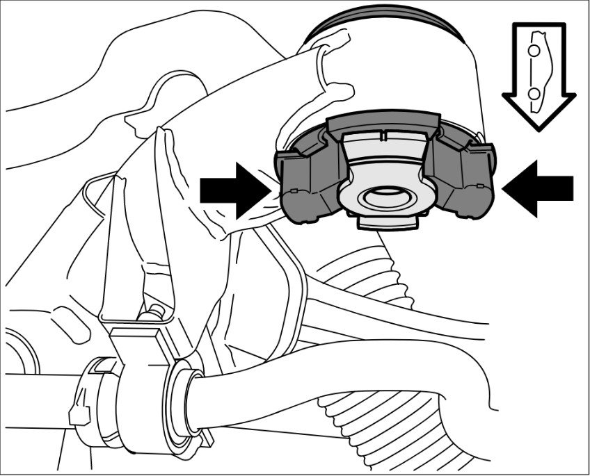

Прошу подсказать. Поршей турбо кайен 2010 года. Есть ли ориентация на передних сайлентах заднего подрамника? Т. Е. Возможно ли установить их задом наперед, в другую сторону. Курю картинки. Они же симметричные и круглые....
При установке опоры следить за тем, чтобы резиновая подушка была направлена по направлению движения (поперечное направление).
Следить за монтажным положением опоры подрамника (резиновая подушка -стрелки- ).
