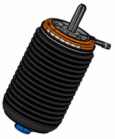

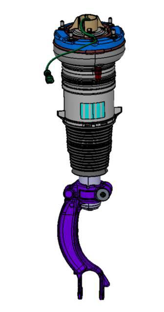

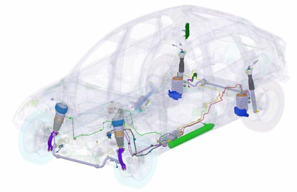

Можно чуть подробнее, что дает заправка свежим газом?
Систему пневматической подвески допускается наполнять только азотом 5.0.
В режиме эксплуатации чистота азота меняется, есть риск замерзания системы. Для этого и проводят профилактически перезаправку системы.

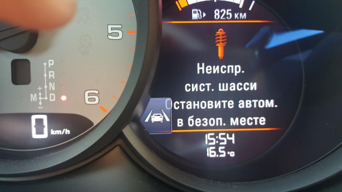

KuR
Продолжение следует )

30.04.2018, 23:13   #30
Сообщение от KuR Посмотреть сообщение
Отлично. Теперь нужно зафиксировать ошибки
