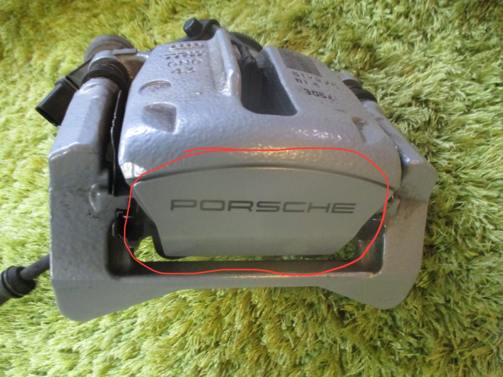

[/PHP]Владимир Маркин, при замене колодок на macan diesel сломали крышку заднего левого суппорта (ту на которой надпись Porsche) можно у вас заказать её отдельно?

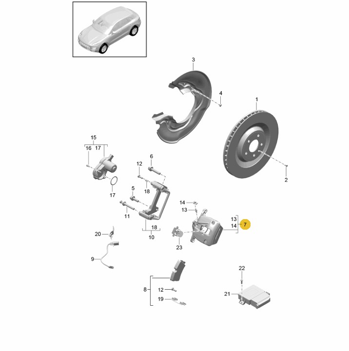

Не поставляется отдельно от суппорта, только в сборе суппорт. Как вариант на разборке найти
