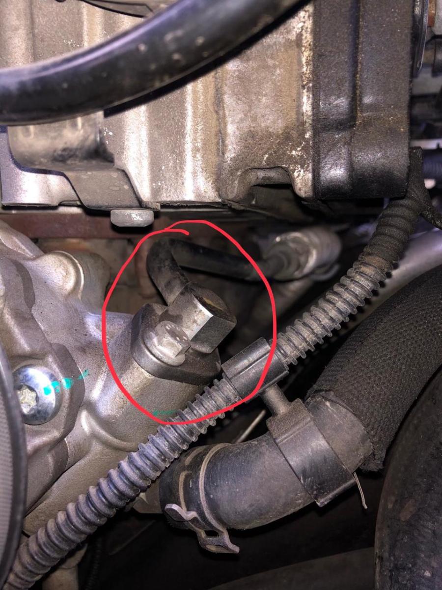

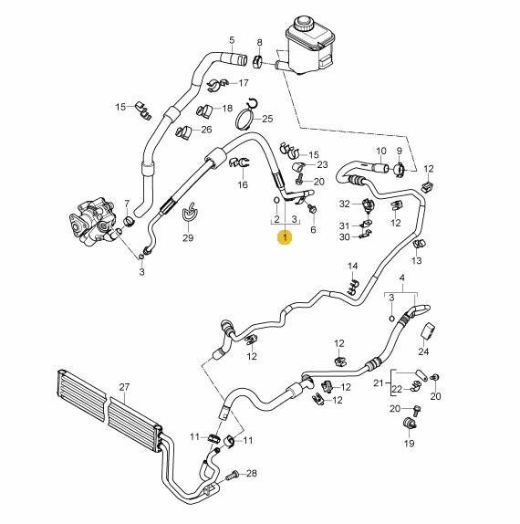

И вопрос по трубке: о вину бьется трубка с резьбой на двух концах.
Но в машине, к насосу трубка крепится двумя болтиками, как на картинке.
Можете посоветовать куда обратиться, что бы нашли нужный вариант?

ну на сколько мне сказали "калифицированные специалисты" автосервиса, не подходит. Обьяснив это тем, что я описывал на картинках выше.
Может там как то соединяется трубка с переходником на крепление, которое на фотографии показывал ?
01.05.2019, 15:35   #30
Сообщение от lazarev Посмотреть сообщение
У меня нет в живую эту трубку проверить, но номер должен быть верный.
На картинке может быть показано резьбовое соединение, но это только схематично.
