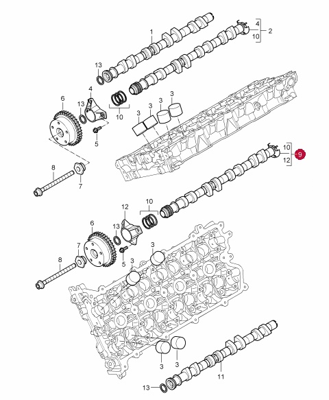

Для начала нужно установить причину.
Пусть при Вас снимут клапанные крышки и накинут планки, для понимания корректной установки меток. Особое внимание нужно уделить состоянию "гребенок" на впускных распредвалах для считывания датчиками Холла информации. Как только снимут клапанные крыши при Вас, сразу сфотографировать впускные распредвалы в задней части. Дальше по результатам. Из практики жизни скажу, что часто происходит повреждение впускного распредвала 5-8 цил.
Сообщение от Hrenov79 Посмотреть сообщение
Что за документ который это все регламентирует?
Регламентирует что? Гарантию? Сам заказ-наряд и акт выполненных работ с подтверждением оплаты.
А если судиться? А если они там все нахрен поломали?
Успеете еще. Они же в отказ не идут?
Гребенки я имею ввиду, они же заводские их поменять не выйдет???
Поставляется только с впускным распредвалом в сборе.
Е мае че делать то???
Не паниковать! Всё делать последовательно и хладнокровно, без эмоций.
