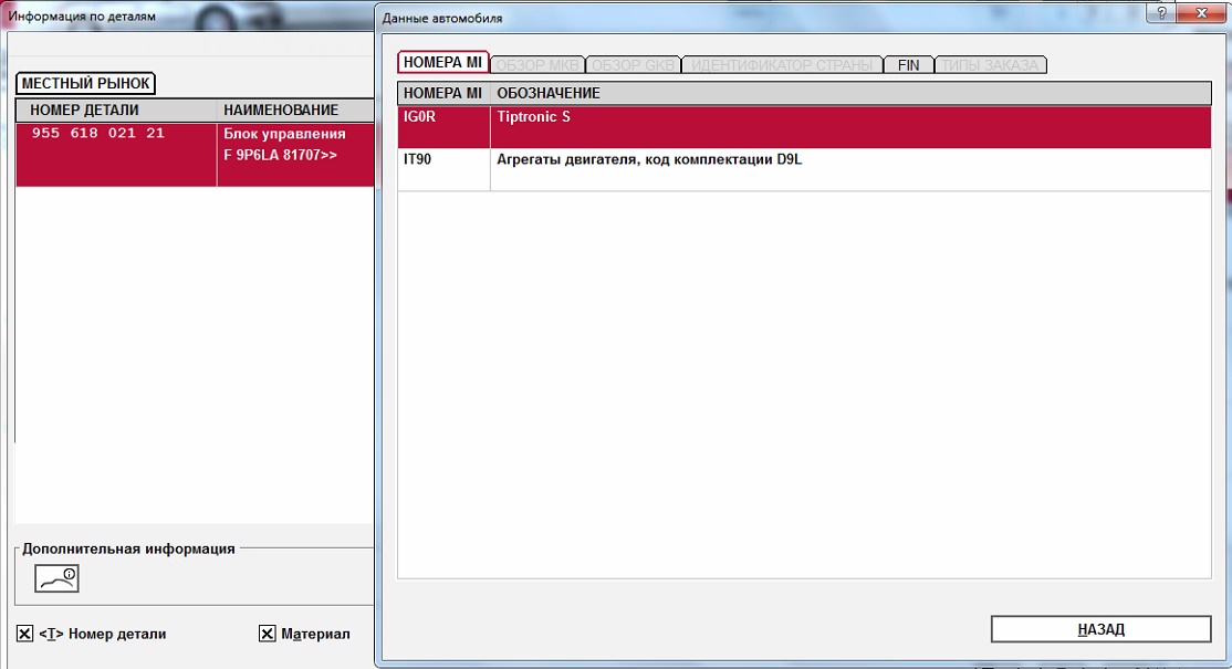

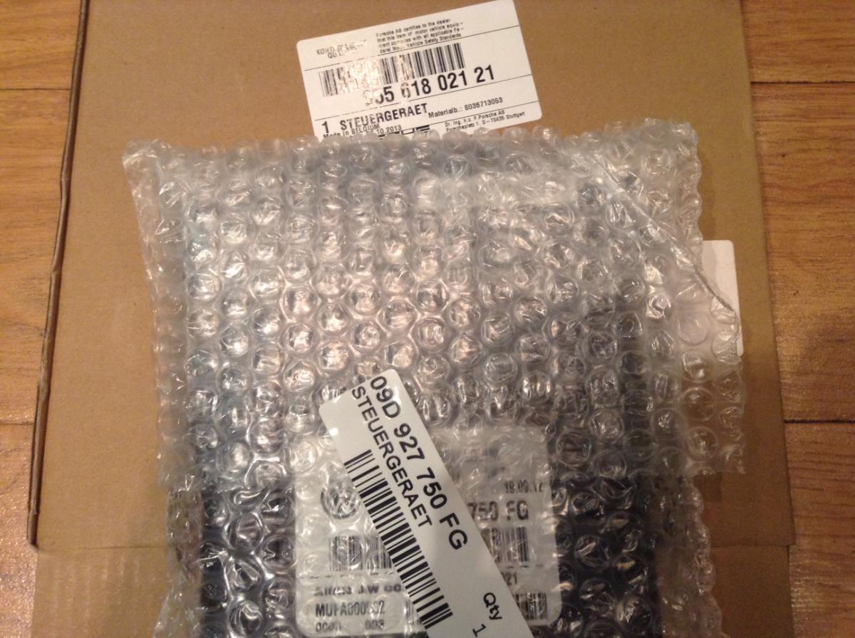

я нашел блок управления двигателем с датой выпуска 2006 года.
Только блок управления АКПП
Сообщение от uzh_snake Посмотреть сообщение
поставил и все заработало. ошибок нет. к датчикам больше не обращается. огромное вам спасибо за помощь!!! вот фото блока,может быть кому пригодится.....
Вот и хорошо...
20.10.2015, 20:02   #22
Коробка запечатана. Если только при случае сделаю фото.
