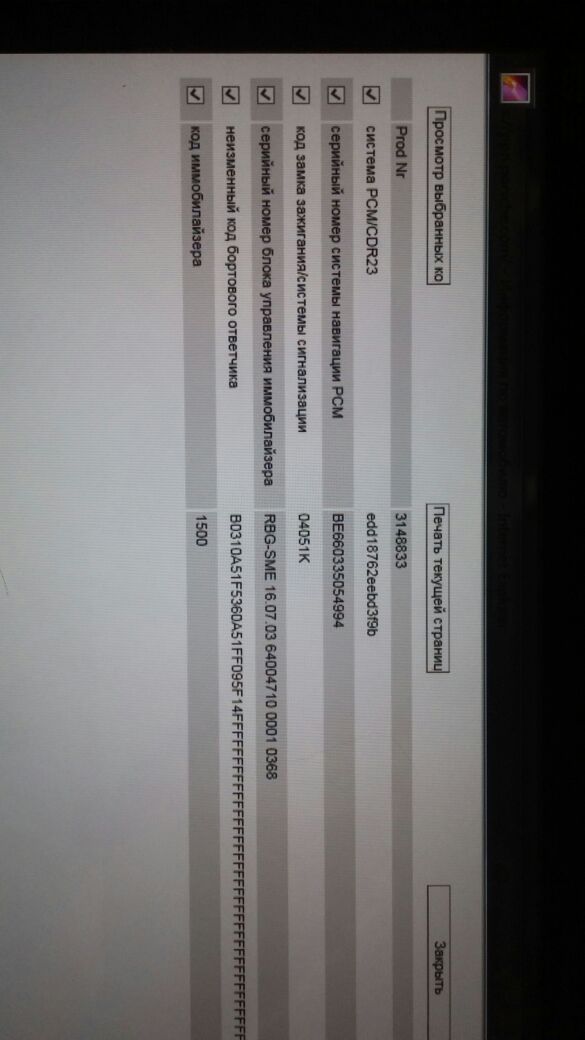

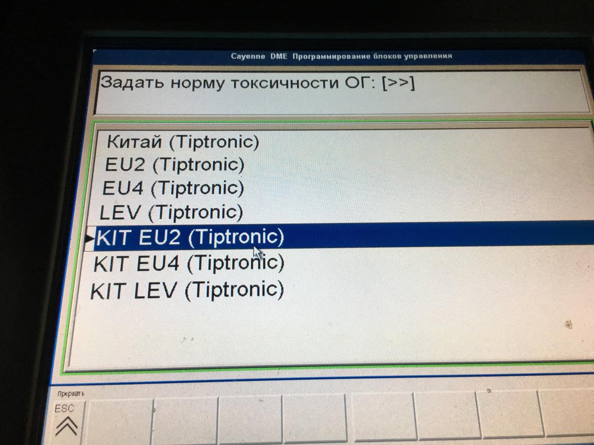

Владимир спасибо вам за помощь! Тормоза комплект у меня стоят от турбо С. Из списка дооснащения критично заменить кулера но это будет вместе с заменой турбин на компоненты от 48.51. Установил ПО кит евро2. При установке меню предупреждает что нужен код иммобилайзера и код активации функции Power kit но по факту довольствуется кодом иммобилайзера и далее ничего более не спрашиваети устанавливает прошивку. Для чего тогда код активации? Или его надо вводить где либо позднее? Проехал на машине по ощущениям едет лучше буст закидывает в крайнее значение быстрее.

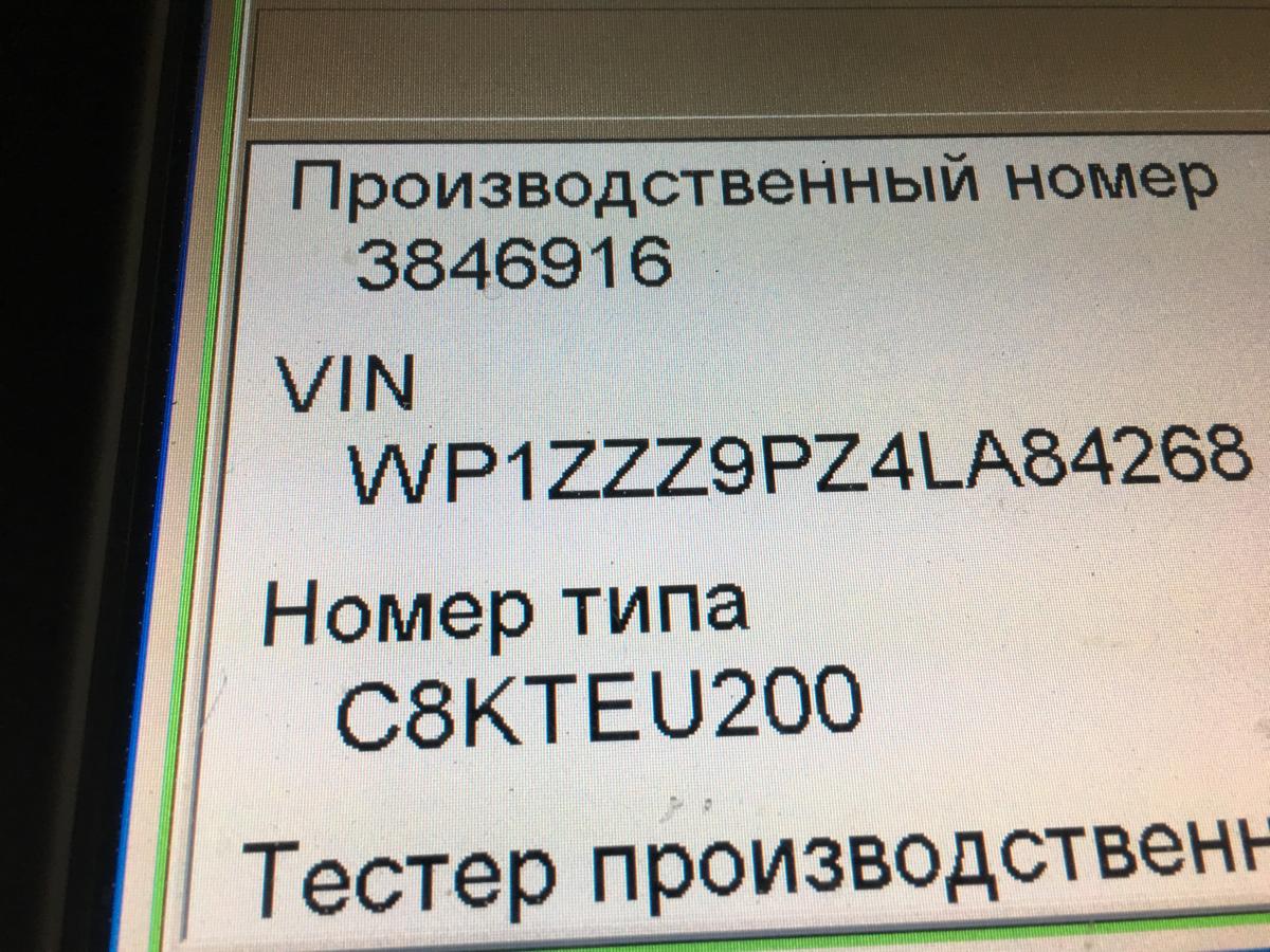

Блоки кесси, колонка и DME стоят от другой машины мне достался кай разукомплектованной заготовкой с мертвым мотором. Вин в DME пивис заменить никак не может? Пробовал изменить в спецификациях пишет "не верное значение" и выходит из кодировки.

Тогда не понятно в какой момент он нужен.. перед запуском программирования появляется предупреждение о том что для установки нужен код иммобилайзера и код активации повер кит. Жму далее выходит меню ввести код иммобилайзера. Ввожу четырехзначный код (он взят у дилера на вин номер машины с которой сняты блоки) Пивис говорит что код должен быт пятизначный но переходит к установке ПО. Код активации повер кит не запрашивал в процессе ни разу. ПО установилось корректно в системной информации блока DME версия ПО с повер кит. Когда нужен код активации и где его вводить не подскажете?

информация
На Turbo S (блок данных Turbo S) или автомобилях повышенной мощности (блок данных KIT) сначала необходимо загрузить блок данных без комплекта повышенной мощности. Только после загрузки блока данных без комплекта повышенной мощности можно использовать блок данных Turbo S, KIT.
Для блока данных Turbo S или KIT необходим код иммобилайзера и код активации
Способ действий только для KIT и Turbo S.
Выбрать меню Программирование блока управления >> .
Выполнять условия тестера >> .
Выбрать тип автомобиля >> .
Выбрать модельный год >> .
Выбрать тип КПП >> .
Норму токсичности ОГ Turbo S или KIT выбрать >> .
Данные кода иммобилайзера и кода активации для Turbo KIT нужно запросить заранее.
Ввести код иммобилайзера, нажать кнопку >> , еще раз проверить код и подтвердить кнопкой F7 .
Ввести 38-значный код активации, нажать кнопку >> , проверить код еще раз и подтвердить кнопкой F7 .
Программирование блока управления, подтвердить кнопкой F8 .
Блок данных и ПО загружаются в блок управления DME. Не прерывать процесс программирования.
Тестер отображает, возможно ли программирование блока управления и примерную длительность процесса.
Следовать указаниям тестера, выключить зажигание, включить зажигание и т.д.
Для программирования/адаптации дроссельной заслонки (E-Gas), включить на 30 секунд зажигание, не запуская двигатель. Не нажимать педаль акселератора. При этом выполняется адаптация модуля дроссельной заслонки и завершается программирование.
информация
В некоторых странах необходимо (в настоящее время: США, Канада) после программирования блока упр. DME, установить статусы готовности OBD в ходе пробной поездки и/или с помощью тестера Porsche.
На всех системах DME блоку управления двигателя необходимо несколько минут работы, чтобы адаптировать параметры ХХ и смесеобразования!
Считать память неисправностей и в каждом блоке упр., который соединен шиной CAN, очистить неисправности блока упр. DME.
Совершить пробную поездку и считать память неисправностей.
