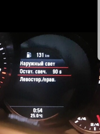

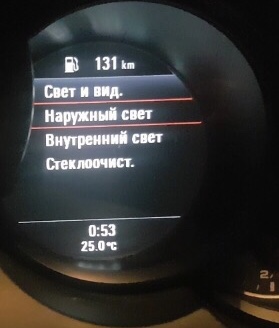

Smotrite ya spera viklyuchil svet, oni u menya stoyali na atomate, zashol v menyu Nastroyki--Svet i Videmost--narusjniy svet--- no tam netu stroki vlyuchit viklyuchit dalniy svet, Tam tolko mojno izmenit rejim pravastoronniy na levastaronniy.... I eto vse probaval i levastaronnim i pravastoronnim rejime
net stroki otkudo mojno bilo vklyuchit dnevnie ogni /4 ledi/
eti 4 ledi goryat tolko kogda ya palajil viklyuchatel sveta na rejime avtomat, i zaglushil avtomobil, vot tolko togda oni goryat

Ясно. Тогда нужно через PIWIS поменять регион. Эту функцию менять через доп. меню и через автоматические кодировки.

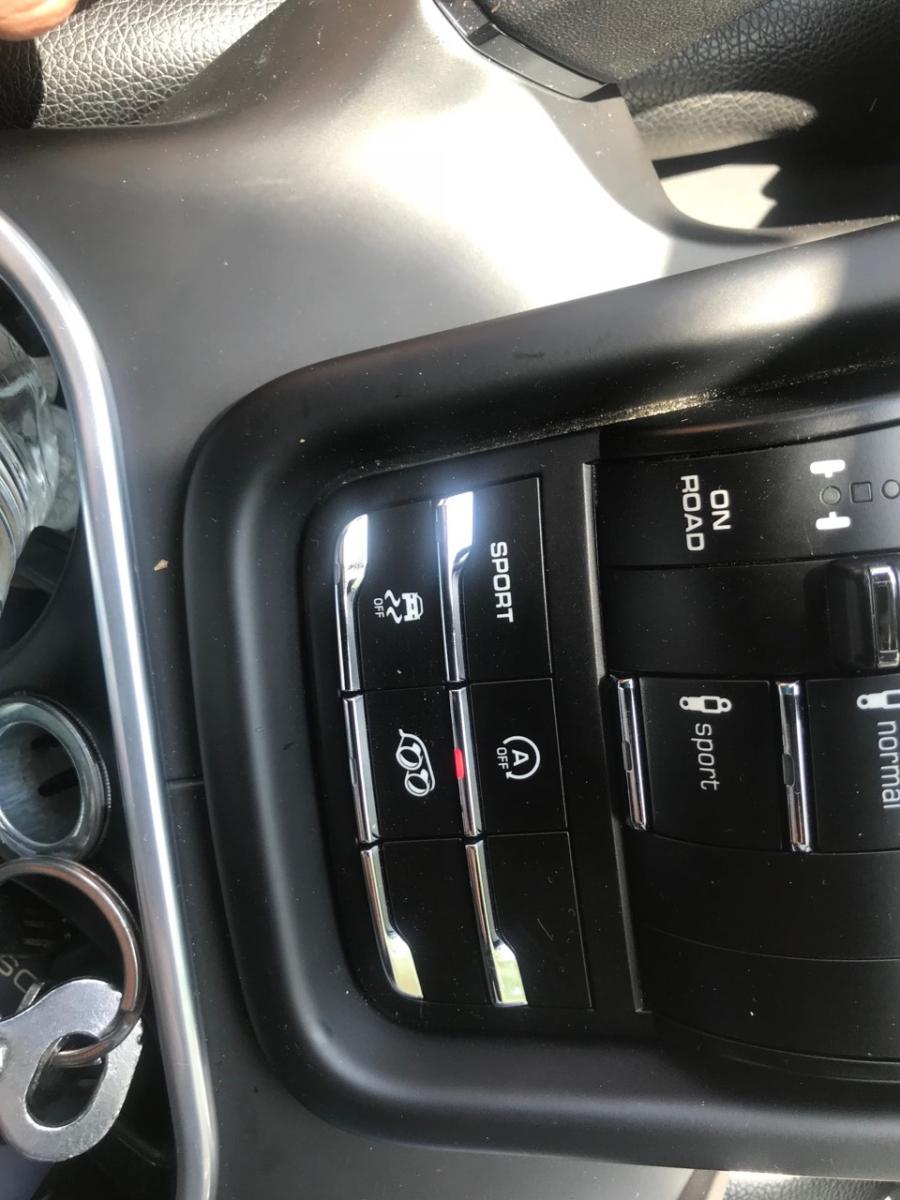

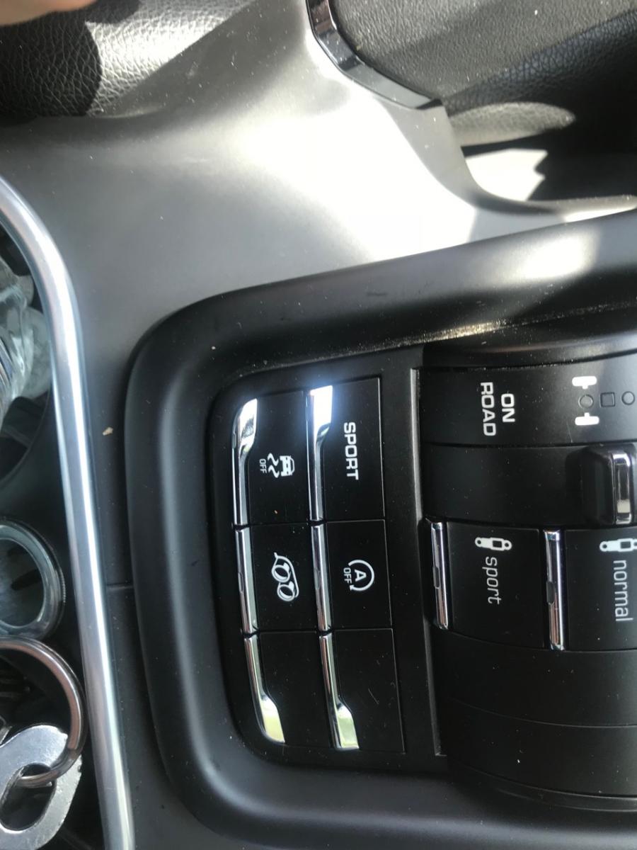

I pojalyusa escho vopros Vladimir.. kogda ya zavoju mashinu tam u menya vsegda vklyuchena rejim auto start stop, ya imeyu vvidu esli ya na krasnom stayu pod tormoz mashina avtomat glushitsa kogda otpuskayu pedal tormoza mashina zavoditsa. i kajdiy raz kogda ya sajus v amtomobil doljen nijeukazzonnoy na photke knopkoy otklyuchit chtob mashina avtomat ne zaglushilsya . Dillerskom centre PORSCHE v erevane sprosil mojno li s Piwis-om otklyuchit etu funkciyu, oni mne otvetili chhto ne vozmojno, Mojete mne pomoch kak etu funkciyu otklyuchit,i koda ya zaxochu vot toliko togda vklyuchu s knopokoy
