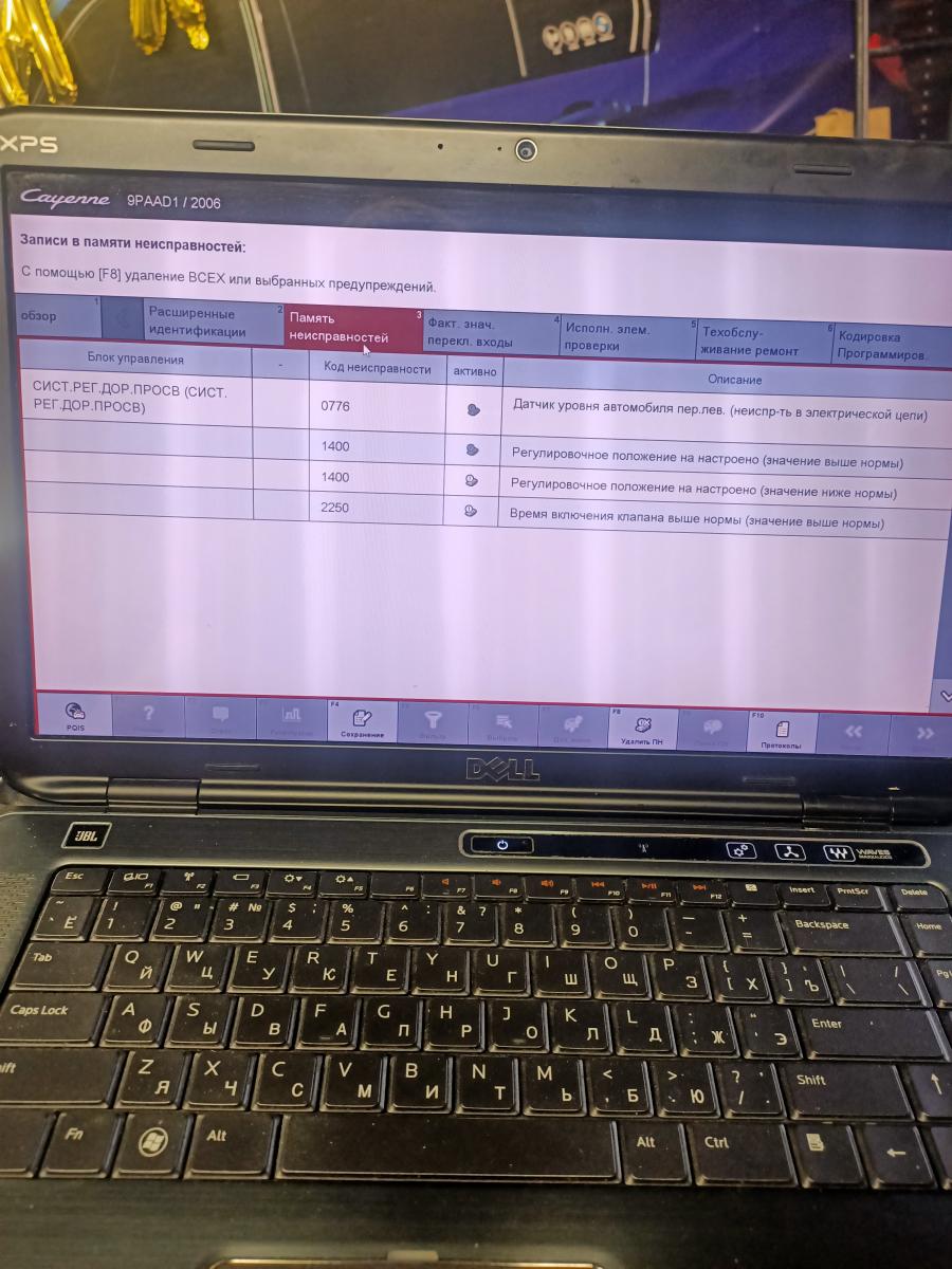

Владимир здравствуйте. Не может подняться морда у кайена, заполняю переднюю ось, немного приподнимается а дальше слышно шипение в районе стойки с левой стороны. Менял клапан ничего не изменилось. Снял стойку, компрессором накачал воздух, шипения нет. Ошибки 1400 2250. Кайен 2005 3,2.
15.08.2021, 11:50   #26
Judge2006
Вот ошибки.

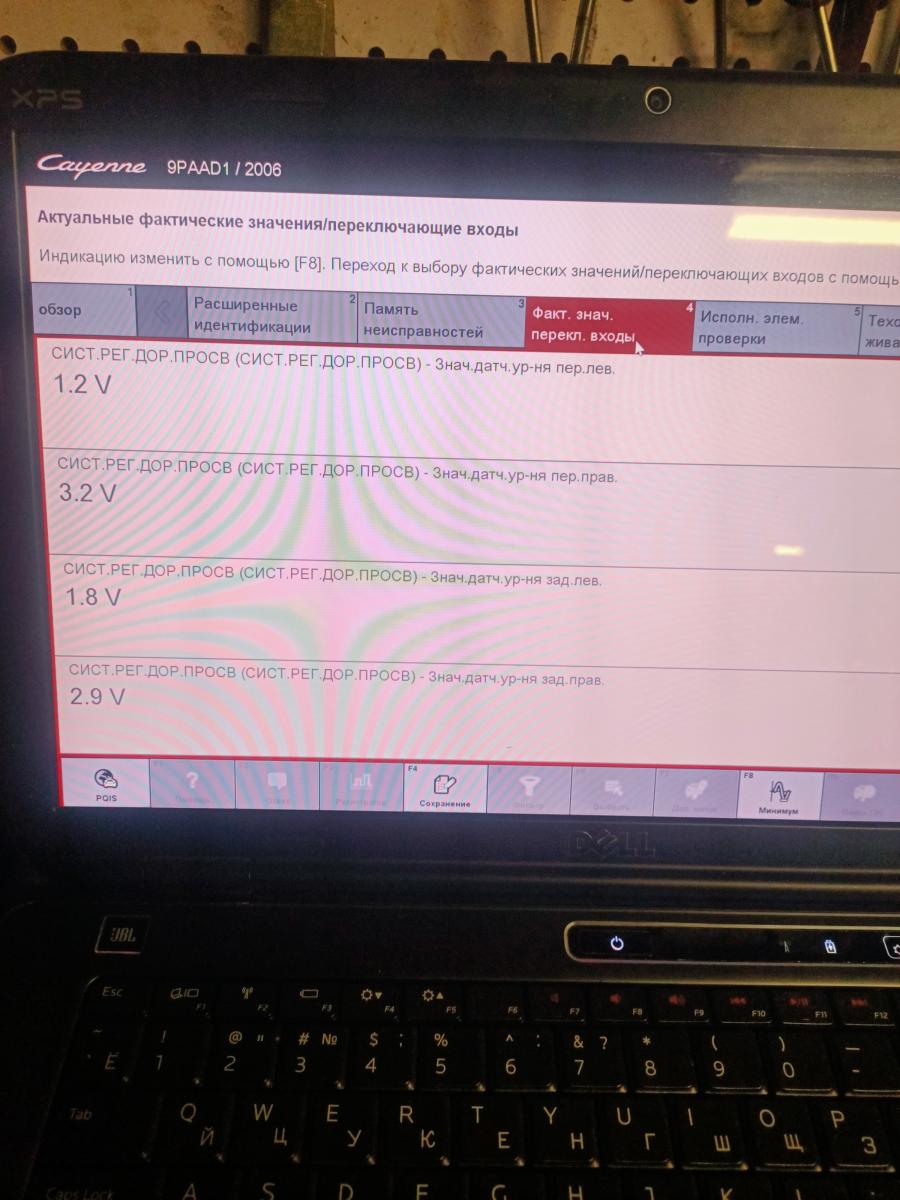

15.08.2021, 13:36   #27
Judge2006
И ещё сегодня заметил.
16.08.2021, 10:56   #28
Сообщение от Judge2006 Посмотреть сообщение
Нужно найти место разгерметизации в самом пневмобаллоне, как правило дефект самого баллона

16.08.2021, 18:09   #30
Я снимал стойку, накачивал компрессором, ничего не видно и не слышно
Так откуда тогда шипящий звук идет?
И до конца он не спускает.
Актуальные неисправности в блоке управления пневмоподвески по датчикам уровня кузова присутствуют?
