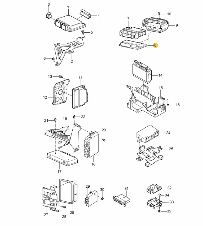

12.03.2020, 12:39   #28
Вня
Добрый день Владимир !Подскажите номер эбу раздатки интересует версия с новым П.О. авто Порше кайен 4,5 турбо WP1ZZZ9PZ4LA81557
12.03.2020, 23:17   #29
Сообщение от Вня Посмотреть сообщение
Добрый вечер!
95561802305 блок управления раздаточной коробки. Покупать новый!
Название: Блок раздатки.jpg
