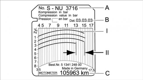

-A- Номер Таким образом, диаграмма испытаний присваивается проверяемому автомобилю. Вместо номера можно записать номер двигателя или VIN.
-B- Дата Дата проведения проверки.
-C- Пробег Дата проведения проверки
-I- Давление компрессии проверенного цилиндра. Давление измеряется в бар. 1 бар = 14.5 psi. Существуют различные диаграммные листы. Используются листы для бензиновых двигателей.
-II- Разность давления между отдельными цилиндрами. Разность давления между 2 цилиндрами не должна превышать 1,5 бар.
