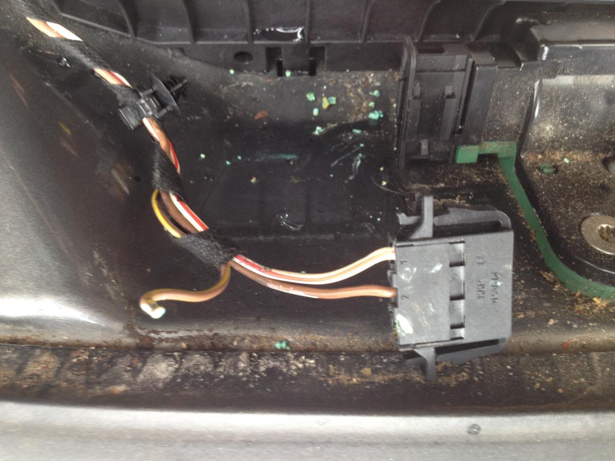

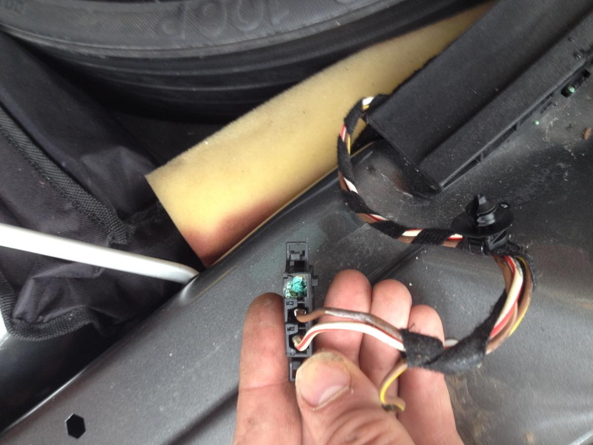

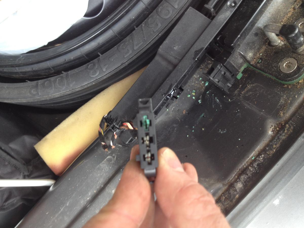

Не работает доводчик крышки багажника 9PA
В результате попадания воды в механизм доводчика крышки багажника произошло гниение проводки...
