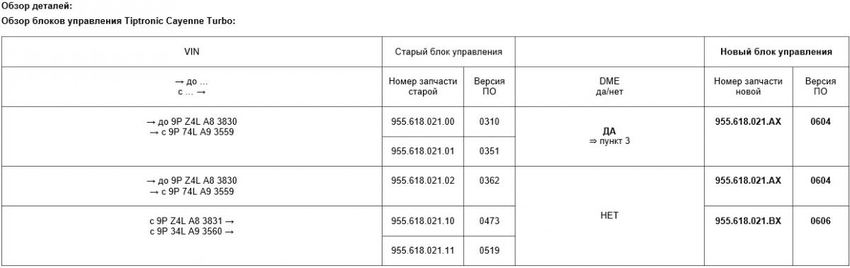

1 Получение нового блока управления Tiptronic.
1.1 Перед получением запасного блока управления коробки передач Tiptronic определить VIN-номер и –- с помощью тестера PIWIS –- считать версию программного обеспечения установленного блока управления коробки передач Tiptronic Tiptronic.
1.1.1 Порядок действий при считывании версии программного обеспечения:
С помощью тестера PIWIS выбрать → Блок управления Tiptronic → Идентификация → Расширенная идентификация → Версия ПО (= 4-значное число).
1.2 На основании этих данных в разделе "Обзор деталей" определить номер требуемого блока управления коробки передач Tiptronic и заказать блок управления.
информация
Из обзора видно также, необходимо ли вследствие изменения программного обеспечения Tiptronic обновить программное обеспечение DME (→ DME: да/нет).

Название: Обзор блоков управления Tiptronic Cayenne Turbo.jpg
