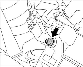

01.10.2013, 14:31   #26
момент затяжки: 10 Nm
99970740440 уплотнительное кольцо датчика Холла 2 шт.
