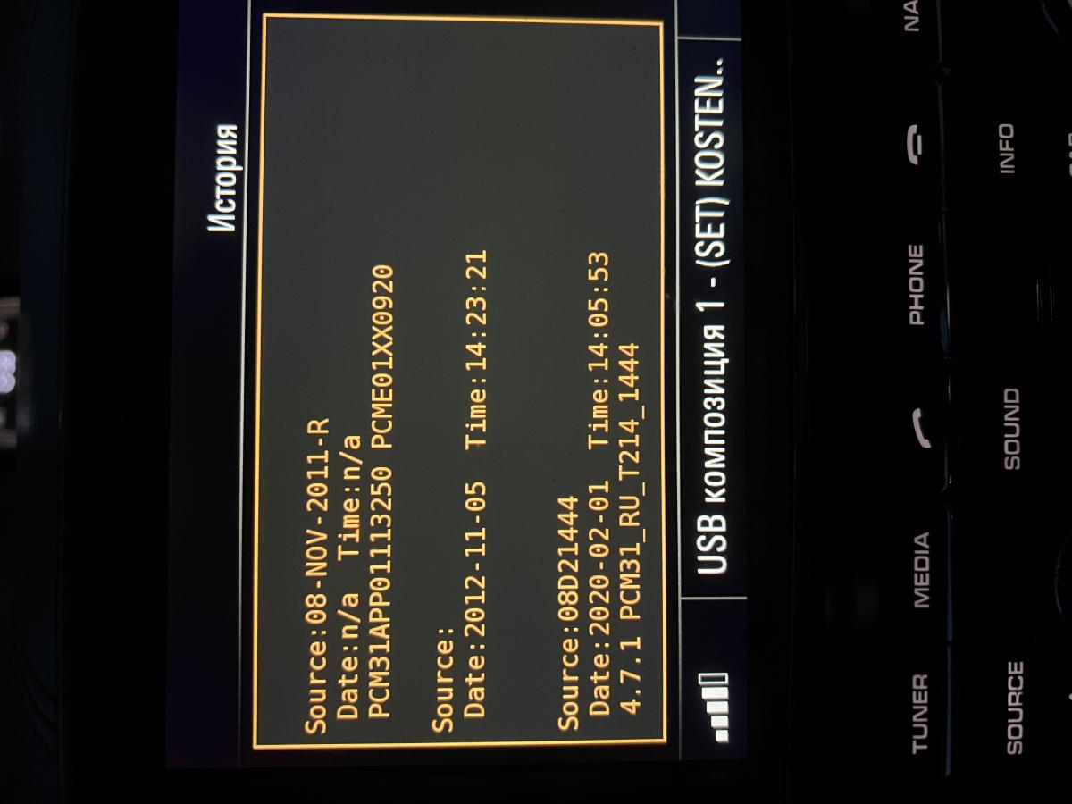

Сообщение от Vladimir87 Посмотреть сообщение
Версия 2.45
PCM 3.1
актуальная версия 2.46

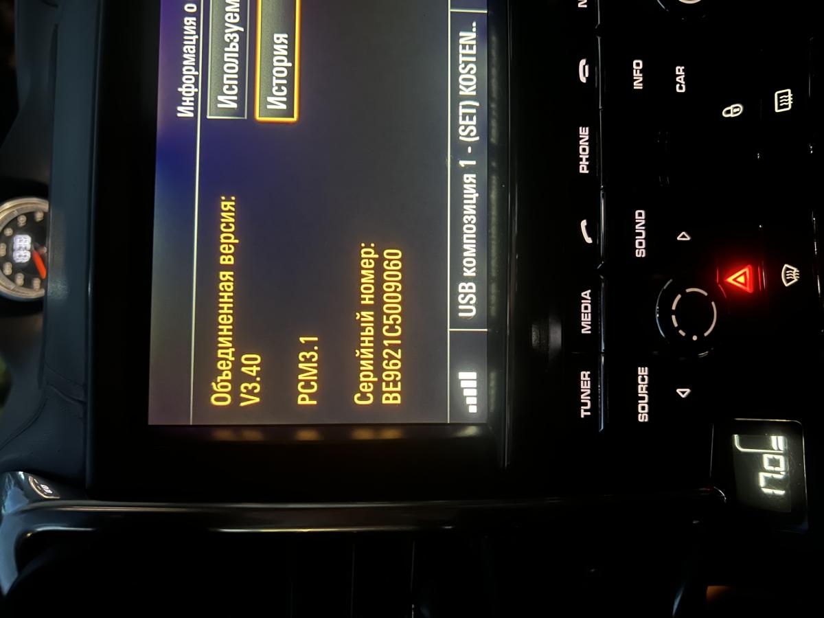

13.08.2025, 00:04   #23
007ru29
Сброс настроек то же не помог
Где смотреть версию магнитолы, на фото то что нашёл в магнитоле, это то что надо?
ID:	90874   Нажмите на изображение для увеличения
13.08.2025, 00:06   #24
007ru29
Я прошу прощения, не понимаю почему фото криво загружаются(
