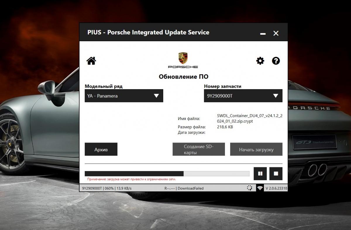

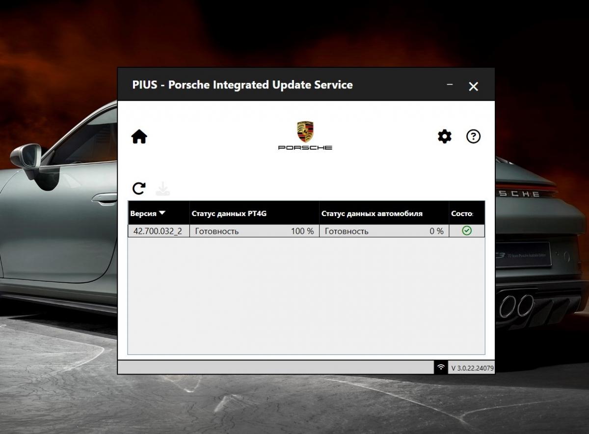

Сообщение от Sl7777 Посмотреть сообщение
Да ,безусловно! Сам компьютер не через PIWIS, работает с съёмными носителями без проблем, а вот только когда загрузил софт в PiUS тогда плюётся PIWIS и не загружает флешку мол мало ему памяти на носителе и в не зависимости от того маленький файл или большой
прежде чем создать флешку Pius должен сходить в онлайн и на компьютер прилетит токен на определенное время, без этого вы не сможете получить ни актуальный список софта, ни необходимые ключи ни записать флешку

Не самая последняя версия 42.400, но файл скачался на компьютер но не записывается на носитель
Добавлено через 2 минуты
Скачивал более новую прошивку PCM для тайкана
Добавлено через 6 минут
Я понял что скорее всего у меня ничего не получится так как нет у меня активной учётной записи...((( А так хотелось обновится
037 ? которая на самом деле 42.200 ? , но только немного похерена)
тот конфиг под pius я с сервера подтягивал под учеткой, там crypt , даже если вы их скачаете, их не открыть без дилерского доступа, в целом бесполезный файл , который использовать не выйдет никак (Файлик этот у вас на диск D скачивается, в папке Pius , название xxx.crypt)
По правильному нужен Pius (ПОСЛЕДНЕЙ версии желательно) и дилерский доступ к серверу Porsche, тогда вы сможете скачать необходимые прошивки и записать на USB (в xFAT перед записью автоматом форматируется флешка), для Taycan, потребуется Type-C
