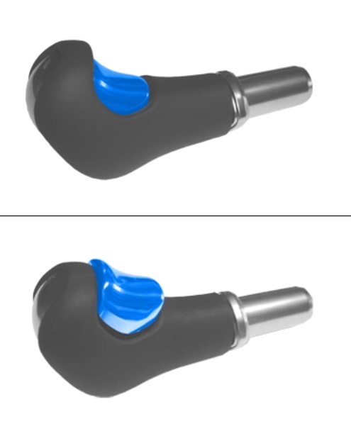

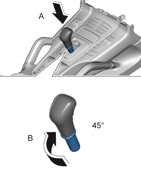

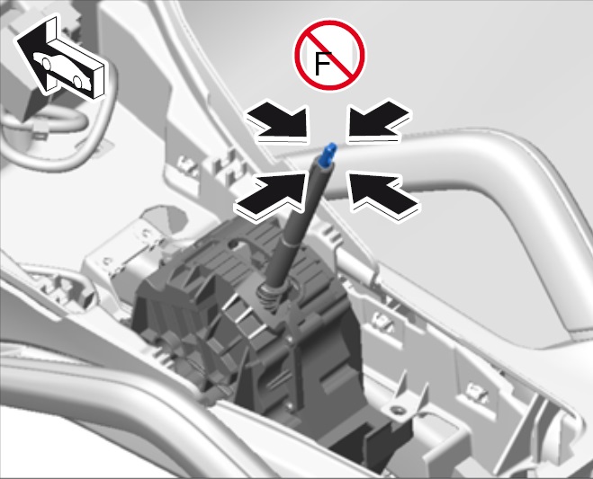

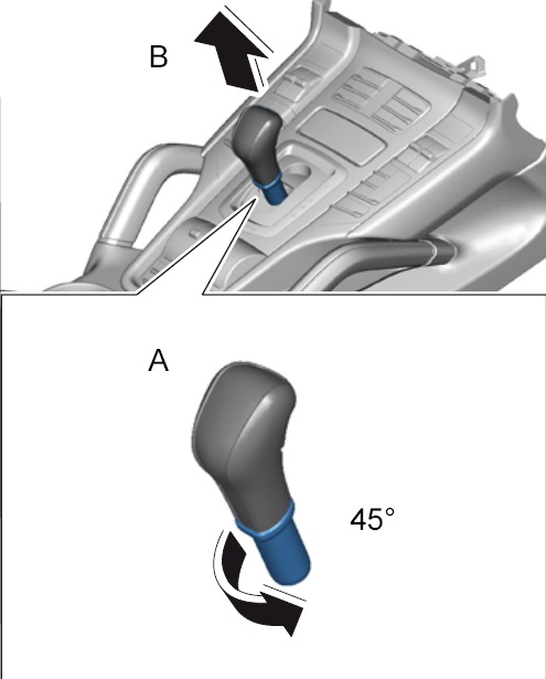

Демонтаж рукоятки селектора 958
информация
Кнопку разблокировки не допускается нажимать при демонтаже и монтаже рукоятки селектора.
информация
Кнопку разблокировки не фиксировать.
1. Повернуть фиксатор на рукоятке селектора снизу -A- на 45 градусов в направлении стрелки и снять рукоятку селектора вверх -B- . При этом кнопка разблокировки защелкивается наружу.

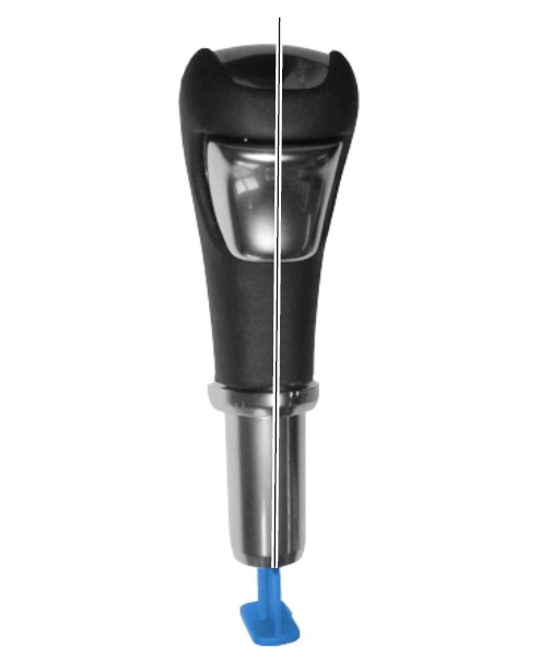

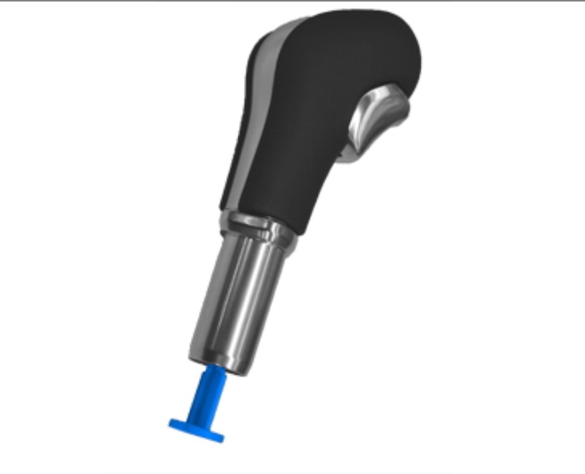

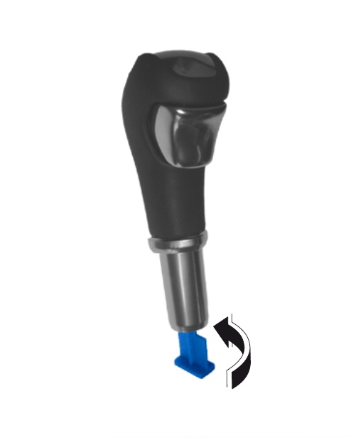

2. Рукоятку селектора необходимо зафиксировать после демонтажа путем установки транспортировочного блокиратора 9839, чтобы кнопку разблокировки было невозможно вдавить.
3. Слегка повернуть транспортировочный блокиратор 9839 в ручке.
информация

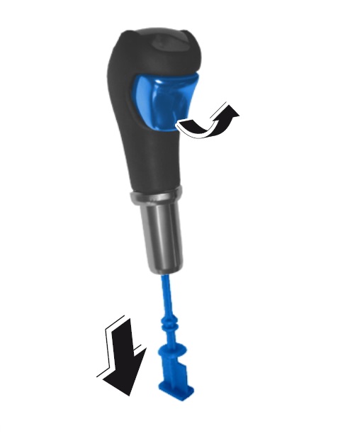

4. Резко вынуть транспортировочный блокиратор 9839 из рукоятки селектора таким образом, чтобы кнопка разблокировки защелкнулась наружу.
Монтаж рукоятки селектора
информация
1. Если устанавливается новая рукоятка селектора, то предварительно необходимо удалить красный транспортировочный блокиратор.
2. Надеть рукоятку селектора на рычаг селектора -A- .
3. Повернуть фиксатор на рукоятке селектора снизу на 45 градусов в направлении стрелки и заблокировать рукоятку селектора -B- .
